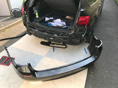

Gerade hat der Nachfolger meines 2011er F11 Einzug gehalten, ein 2016er 530d Xdrive mit allem was das Herz begehrt...es wurden wirklich sämtliche Kreuzchen gesetzt, bis auf eine AHK, welche ich jecoh gelegentlich brauche. Nun wollte ich ungern eine abnehmbare nachrüsten und habe mich somit für die Nachrüstung einer originalen entschieden. Soweit so gut - ganz unbeleckt bin ich in dieser Richtung nicht, habe das neben anderen Fahrzeugen auch schon mal bei meinem damaligen E61 gemacht (http://www.meyerpower.de/BMW_E61.html) und habe gehofft, dass es da so was schönes an bebilderter Anleitung bereits im Netz gibt, aber dem ist wohl nicht so....Aber was ja noch nicht ist, kann ja noch werden 😉
Alle Teile liegen mir vor, den E-Nachrüstsatz vom Freundlichen (der mir das später auch in die Fahrzeugausstattung programmiert) habe ich vorliegen, wie auch die aktuellste Einbauanleitung.
Was mich ein wenig stört ist/war die Tatsache, dass ich an zwei Stellen mit dem Kabelbaum nach vorne links und rechts soll...eigentlich unverständlich, da die meisten Nachrüstlösungen sich auch mit dem Heck zufrieden geben 😁
Kurz schon mal mit kanne66 geschrieben (Danke!) der hier auch schon mal iwo gepostet hatte, dass das eigentlich unnötig sei...mittlerweile mit EBA, Kabelsatz und offenen Seitenklappen im Auto vergraben, habe ich soweit auch alle Kabelfarben auflösen können und an entsprechender Stelle hinten rechts gefunden.
Einzig das Rot-Gelbe 2,5mm² Kabel, welches vorne rechts am Stromverteiler angeschlossen werden soll bereitet mir derzeit Kopfzerbrechen - Kann man das wohl auch bedenkenlos hinten abnehmen? Und wenn, sollte man da auch wie vorne vorgesehen eine entsprechende Sicherung zwischensetzen?
Zur Verdeutlichung schon mal zwei Bilder des Kabelsatzes und der beiden Teile, die eigentlich nach vorne links bzw. Rechts kommen....den linken Strang (auf dem Bild die 4 einzelnen Strippen) habe ich bereits aufgelöst, das ist Bremslicht, Blinker rechts und CAN-High/Can-Low

Ja. Bedenkenlos darf man das;-) bitte den Plan studieren, den ich Dir zugesendet habe :-)
Btw: der Akku ist im Heck :-))
Gut, lt. Plan gehts ja auf das Z1 auf F19, wobei F19 mit 20A abgesichert ist - Das der Akku direkt im Heck ist, ist klar 😁 ...nur direkt aufpinnen wollte ich halt nicht. Dann würde ich jetzt direkt aufklemmen und eine Sicherungshalter mit 20a dazwischen setzen. Sollt ja dann konform dem Anschluss zu vorne sein, nicht wahr!?

So, heute meinen Termin beim BMW-Service im Nachbarort gehabt und ich war total von den Socken! Freundlich, kompetent und man hört auch mal zu! Mit dem Service-Berater (=Meister) munter über die technische Nachrüstung gefachsimpelt, ihm kurz gezeigt, was ich wo verkabelt habe und warum ich NICHT bis nach vorne gegangen bin mit der Verkabelung...letzteres, weil ich immer noch so ein schleichendes Gefühl hatte, dass der Leerplatz im Z2 ggfls. wirklich leer ist und keine Platinen-Brücke besitzt - gut, hätte ich mal durchmessen können, war mir aber zeitlich was dazwischen gekommen und ich war dann zu bequem das Messgerät zu holen 😁. Soweit so gut...Anmerkung von ihm war dann noch, dass der Wagen ja wirklich "sehr voll" sei und der Update-Vorgang doch schon eine Weile dauern könne, da ja sämtliche Steuergeräte in gewisser Weise berücksichtigt werden, mal losgelöst vom SW-Stand, der ja doch ziemlich aktuell sein dürfte. heute gegen 14 Uhr war dann auch alles soweit fertig, die AHK angelernt und alles fuhr auch sauber raus und rein....bis auf die Fehlermeldung -> Anhänger Elektrik ausgefallen....und da man sich ja heute morgen noch drüber unterhalten hatte und klar, war, dass der Fehler von seitens des Diag-Systems von Klemme 30 kam/kommt, habe ich dann gesagt, sie sollen alles so lassen, dass passt schon.
Fazit - 80€ + Steuern fürs anlernen bezahlt. Noch ein paar Service-Daten ausgetauscht, denn wo man sich so "normal" austauschen kann, da bleibe ich auch gerne 🙂 Und dann abfahrt gen Heimat und Zuhause sofort Klappe auf, Messgerät raus und siehe da, mein gewählter "Leer-Platz" für die 20A-Sicherung war auch in der Tat leer. 😁
Somit kurzer Hand den PIN wieder aus dem Sicherungsstecker und und dann erst mal in Ruhe geschaut, welche Plätze mit Sicherungen belegt sind, jedoch nicht genutzt werden...Platz 190 auserkoren, da dieser nicht genutzt wird, dort den PIN eingeklemmt, die 20A Sicherung rein, kurz gemessen -> Saft! Und dann Zündung an und Ruhe war im Karton 😛

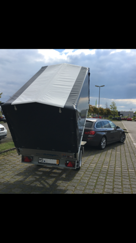

Es ist also Erfolg zu vermelden - Es schwenkt sauber, es kommuniziert in alle Richtungen, nicht das halbe Auto zerlegt und es ist einfach die originale AHK!

@Krypton_72 hängt am Haken! Cool!
