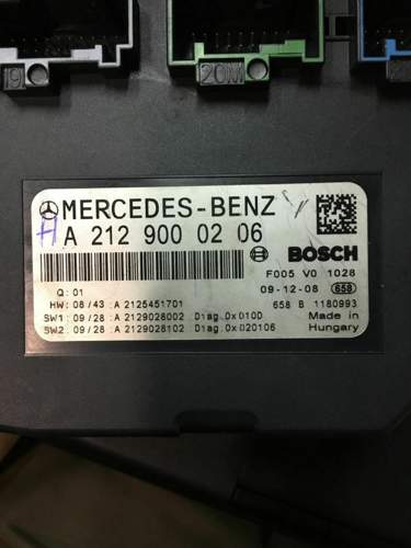

Bei einer Hardwareversion von 08 des CGW geht nichts außer ein neues CGW/Sam einbauen.
Selbst andere Firmware bringt außer Fehlermeldungen keine Anzeige des GLAs.
Hw08 schließt du rein durchs NTG4?
Grüße Raffy
Nein war nur als info gemeint.
Gehe aber schwer davon aus.
Alles bis Mitte 2010 hat die alten CGWs, es sei es wurde schon erneuert.
Habe noch ein 08.43 da kommt eine 10er Software rauf, das will ich noch testen.

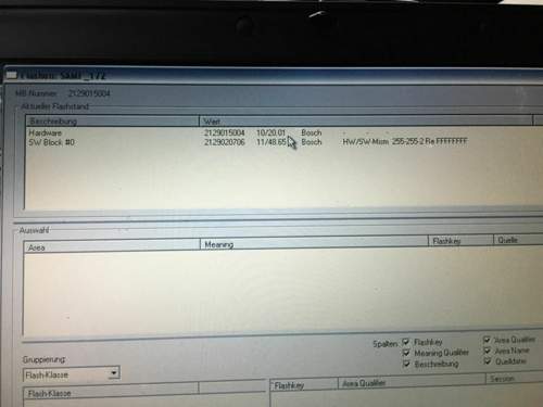

Dann habe ich deiner Aussage nach auch ein altes CGW und dennoch funktionierts bei mir im KI und Comand.
Die Version HW 08/43 habe ich noch nicht getestet ist aber eine Firmware 10.29 verfügbar damit wird es gehen.
Mit der HW 08/30 geht es nicht. Da die Neuste Firmware 09/14 ist.
Mit der HW 10/20 geht es 100%.
