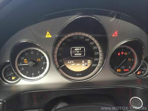

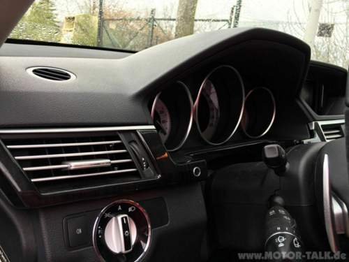

So mal wieder was Neues für alle die gern Schrauben.
Habe mir ein Farb-KI besorgt.
Teilenummer A2129004113, das ist für den Diesel/Avantgarde
Der Einbau ist relativ einfach.
Es mus die Zierleiste über der Headunit enfernt werden, der Luftaustritt auf der Fahrerseite und die Verkleidung um das KI (ist nur geclippt).
KI ist mit vier Schrauben fixiert, Torx.
Dann Stecker lösen und auswechseln.
KI startet nach einschalten der Zündung, muss aber codiert werden.
Bei mir funktioniert alles bis auf den Spurhalteassistent, denke aber mal ich benötige wieder eine neue Software, es scheinen nicht alle Menüs in XENTRY angezeigt.
Aber damit kann ich erstmal leben.
Sieht einfach toll aus, sogar die Verkehrsschilder werden in Farbe dargestellt.
Bilder im Anhang.

Bedenket aber, beim Tausch der Blenden vom Elegance auf Avantgarde ist der Blinkerpfeil im KI sichtlich dunkler!
Hier kleiner Vergleich der beiden Designs. Ist das dunkle KI im 5 Tubendesign und das AMG KI im beigen Design. Das eine Bild ist verdreht, aber es erfüllt sicher auch so den Zweck.
MfG
Das mit dem Blinker war früher so.
Bei den neuen ist das nicht mehr. Habe nun schon mehrere umgebaut.
Aber auch dafür gab es eine simpele Lösung.
AMG Mopf sieht natürlich noch geiler aus im silbernen Design. 🙂
