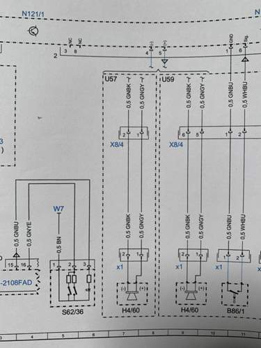

Moin,
Taster S62/36 Pin 2:-Kabel GNYE geht an 6HD Pin: 16
Taster S62/36 Pin 3:-Kabel GNBU geht an 6HD Pin: 15
Warnsummer:
H4/60 Pin 1:-Kabel GNGY geht an Pin 1:-X8/4 Stecker Heckklappe und von dort auf Pin 5 an N121/1
H4/60 Pin 2:-Kabel GNBK geht an Pin 2:-X8/4 Stecker Heckklappe und von dort auf Pin 4 an N121/1

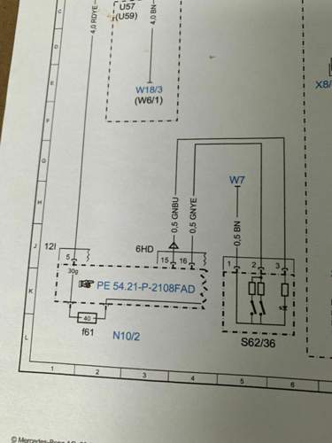

Hallo erstmal, wichtig erscheint mir:
Taster Pin2 an 6HD Pin: 16
Taster Pin3 an 6HD Pin: 15
Wenn man andere Farben nimmt, deswegen waren die Farben in Klammern, trotzdem ja mein Fehler in dem doc und dem pdf.

F61 (Stromversorgung)--> liegt da evt. kein Dauerplus wenn an dem weißen Sicherungshalter original keine Sicherung verbaut war?
Habe den weißen Sicherungshalter nachgerüstet (gab es bei mir nicht) die Plusleitung eingepint, aber da sind keine 12V.

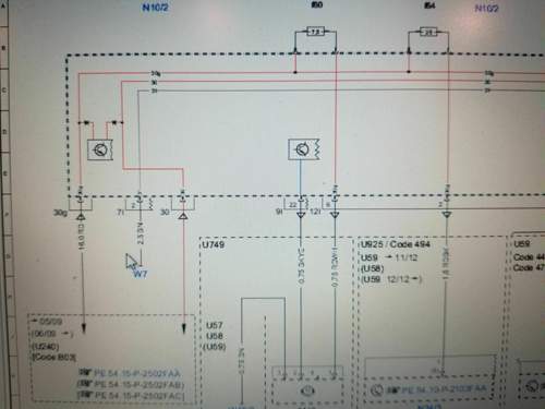

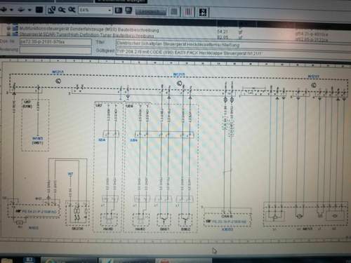

Unten ein paar Bilder vom SAM Rear N10/2 und dem Heckklappensteuergerät N121/1
30G ist doch die Versorgung von der Heckklappe sprich F61. 30G führt aber nicht immer Spannung. Das Radio / Navi wird ebenfalls von 30G gespeist.
Bei unserem höhre ich vorne ein Relais beim öffnen des Fahrzeuges über Funk. Erst dann meine ich führt 30G Spannung. Will jetzt dafür nicht weiter suchen.
Da deine Heckklappe noch nicht eingebunden ist, wirst du nur beim Türen öffnen das Relais hören können.

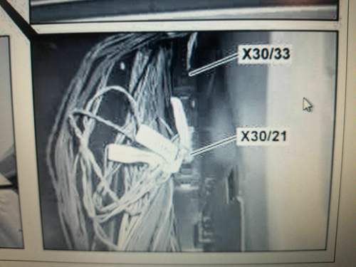

Unten auch noch ein Bild von dem CAN Bus B Verteiler X30/33. Nicht das du die zwei hoffentlich verdrillten Drähte jetzt an dem falschen Telematic Bus davor angesteckt hast?
X30/33 CAN B Fussraum
N121/1 Heckklappensteuergerät
N10/2 SAM Rear

Ich bin jetzt an den BUSverteiler neben dem Fahrersitz (braun unter der Leiste.
Weiß halt nicht ob das falsch ist, denn laut Stromlaufplan geht die Busleitung auf die Beifahrerseite...?

Der Busverteiler ist auch auf meinem eingestellten Foto rechts. 😕
Bei unserem S204 200CGI Bj.2.11 ist er aber links. Welche Farbe der Verteiler hat kann ich dir im Moment leider noch nicht schreiben. Suche aber gleich noch nach der E.Nr. des Verteilers und dann sollte ich auch die Farbe kennen.
Es ist auf jeden Fall der Bus Verteiler in dem bereits die meisten Bus Anschlüsse eingesteckt sind.
Der Telematik Bus hat selbst mit "voller Hütte" nicht so viele Teilnehmer.
Wenn du alles richtig bestellt hast, passt der Stecker auch nur in einen der beiden BUS Verteiler.
