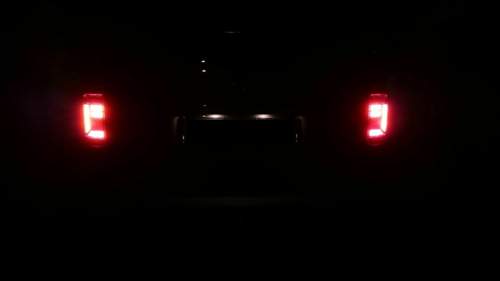

Ich habe am Wochenende mich mal etwas mit den Facelift Caddys beschäftigt. Es gibt nun gute Nachrichten:
-> Codierung der Lampen beim FL Caddy ist nun möglich. Die Bremsleuchte leuchtet gedimmt mit, genau wie beim Caddy 4. Des weiteren konnte ich in der Codierung die zweite Rückfahrleuchte deaktivieren.
Funktioniert genau wie es soll. Wer das ganze möchte darf sich bei mir melden 😎
Dsc-0064
Dsc-0067
Sehr schön! Was setzt man denn für die gedimmt mitleuchtenden Bremslichter? Interessiert mich, weil es bislang hieß, Truthahn-Schaltung ginge beim FL nicht mehr. Daher nie probiert, würde ich dann aber mal. Mit den originalen Leuchten aber 🙂
