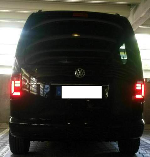

Guten Morgen zusammen,
dank Eurer Hilfe habe ich jetzt in meinem Caddy 2013 auch die 4er Rückleuchten umgerüstet, das hat auch super funktioniert 🙂 Vielen Dank für die gute Anleitung!
Allerdings ist mir aufgefallen, dass meine Rückleuchten anders leuchten bei normalen "Licht an" als es hier zu sehen ist, bei mir leuchten nur die beiden Querbalken oben und der lange Strich an der Seite (wie auf dem ersten Bild). Auf dem zweiten Bild leuchtet aber auch der Querbalken ganz unten! So hätte ich das auch gerne 🙂
Kann man das evtl. über VCDS bei der Leuchtenkonfiguration ändern oder benötigt man dafür tatsächlich auch ein neues Steuergerät?
Vielleicht hat ja jemand damit Erfahrung und kann mir weiterhelfen...
Vielen Dank im Voraus und viele Grüße
FSauerland
Bild 1: so ist es im Moment...
Bild 2:... und so soll es aussehen :)
Du brauchst jemanden mit VCP, VCDS bringt dir da leider nichts.
Ach so okay... schade. Ich dachte man kann das mal eben so ändern wie beim Golf 7.
Nein, so einfach ist das nicht.
Ich fahr auch seit Monaten so rum, beim Facelift is das anders als hier bildlich beschrieben:-(
Ich habe das aber auch beim Facelift erwähnt das dies nicht mit VCDS geht. Aus welcher Ecke von Deutschland kommt ihr? Ich kann München und Chemnitz anbieten...
Usedom :-(
Ich glaube dafür gibt es auch eine Lösung. Ich schick dir eine pn...
Okay mach das
Bin aus der Nähe von Göttingen, vielleicht gibt es hier ja jemand mit VCP?
Ja, ich komme aus der Nähe von Göttingen und hab VCP&VCDS. Einfach melden. [unzulässige Werbeverlinkung entfernt, bitte Beitragsregeln und NUB beachten, NoGolf, MT-Team | Moderation]
