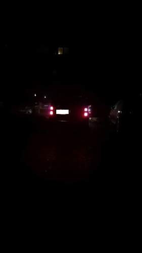

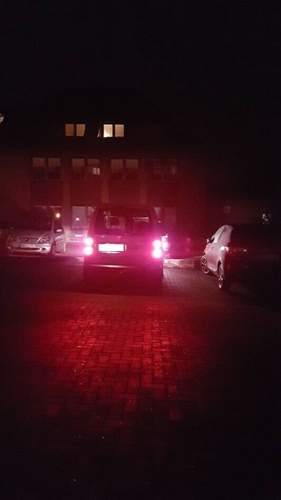

Zum Thema Lampenkonfiguration beim C3 FL:
Der C3 den ich am Wochenende da hatte, hatte ein anderes BCM verbaut (andere Teilenummer) und somit auch eine komplett andere Lampenkonfiguration. Ich werde daher hier keine Konfigurationen posten. Jedes Fahrzeug/BCM sollte hier zuerst ausgelesen werden und dann abgeglichen werden.
Folgende Codierung ist im Bordnetzsteuergerät anzupassen:
- Zweite Rückfahrleuchte deaktivieren (drittes Bild)
- Zweite Nebelschlussleuchte deaktivieren (drittes Bild, über dem roten Kasten/Rückfahrleuchte)
- Touran Rückleuchten codieren (Bremslicht gedimmt als zweites Rückfahrlicht.)

Ich habe am Wochenende mich mal etwas mit den Facelift Caddys beschäftigt. Es gibt nun gute Nachrichten:
-> Codierung der Lampen beim FL Caddy ist nun möglich. Die Bremsleuchte leuchtet gedimmt mit, genau wie beim Caddy 4. Des weiteren konnte ich in der Codierung die zweite Rückfahrleuchte deaktivieren.
Funktioniert genau wie es soll. Wer das ganze möchte darf sich bei mir melden 😎
