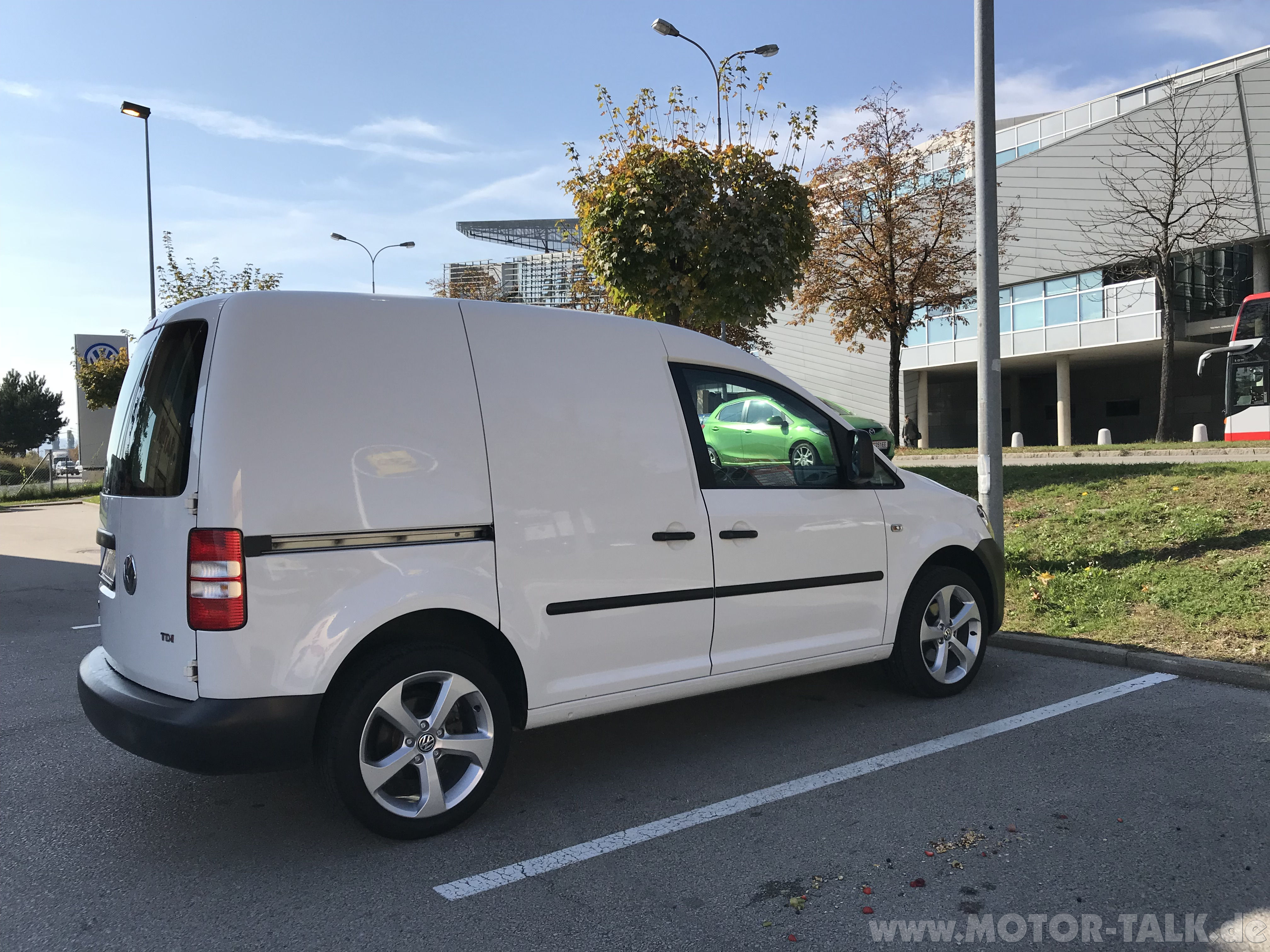

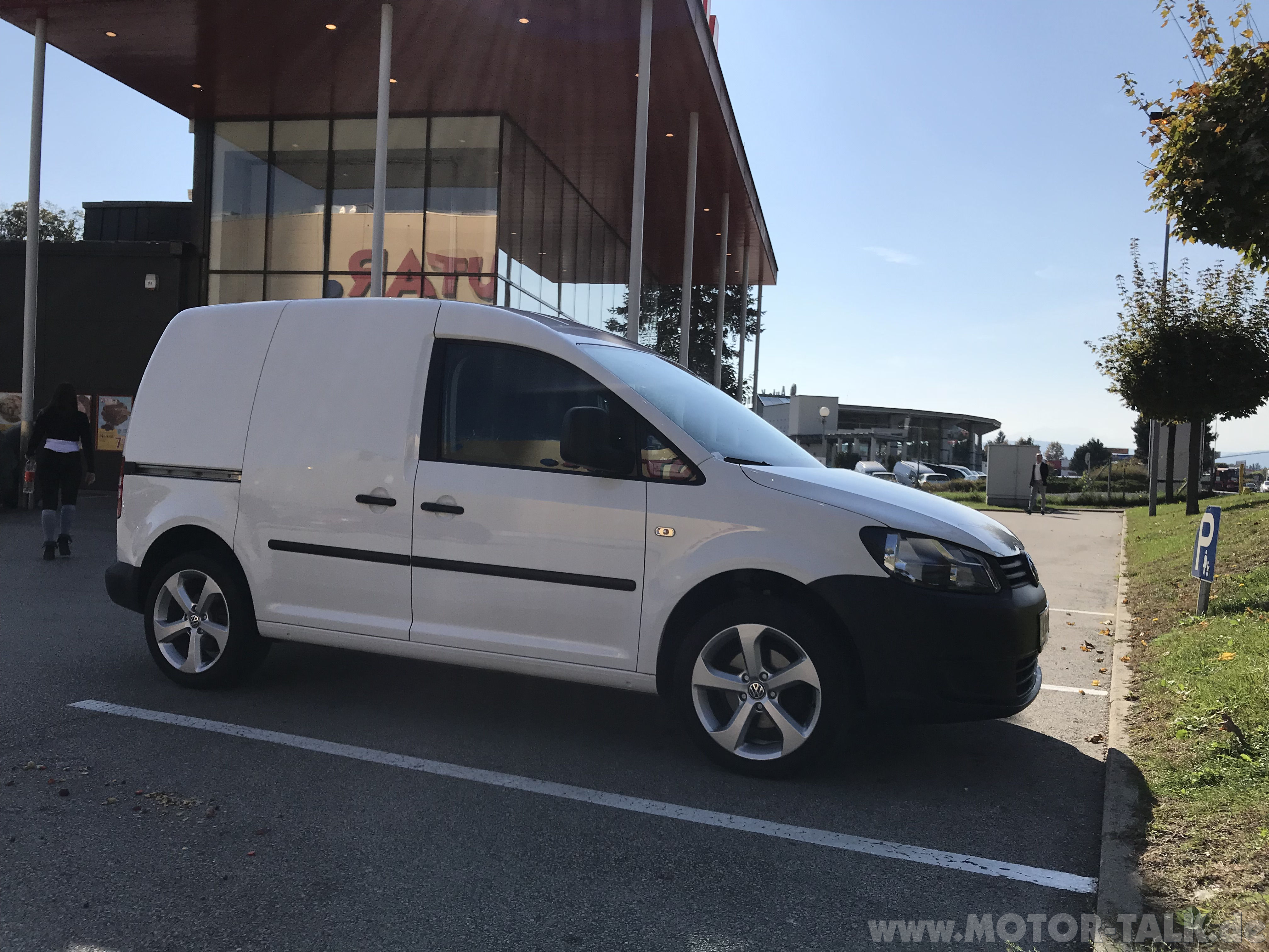

Guten Abend,
Und zwar besitze ich einen Caddy 3 Facelift (siehe Bild), Bj2012 und würde gerne die Rückleuchten vom Caddy 4 verbauen, geht das Plug and Play, was ist alles zum beachten oder umbauen.
Von der Form her sind die Leuchten ja 1:1.
Hat jemand eine Teilenummer der Heckleuchten (gibt es da Dunkelrote Versionen sowie beim Golf R wo es dunkle und helle gibt, dann will ich die dunklen).
Danke schon mal im Vor raus 🙂
Hier mein Caddy (ist nicht ganz aktuell das Bild da ich die Leiste für die Schiebetür auch schon verbaut habe)
https://data.motor-talk.de/.../11111-8181209454631466650.jpg
https://data.motor-talk.de/.../22222-5592762977947169040.jpg
Und das sind die Rückleuchten die passen würden oder gibt es noch andere, weil die sind ja auch nur Halogen
https://data.motor-talk.de/.../33333-8691021567359809977.jpg
