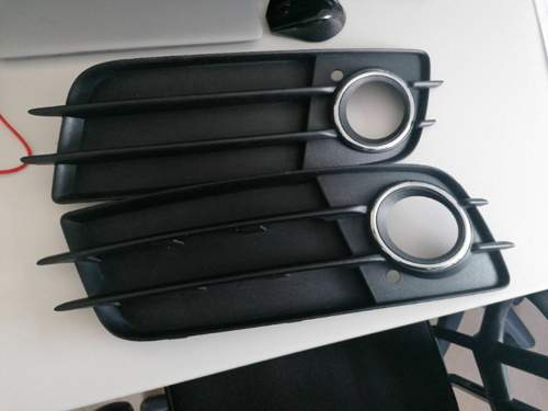

Ich hab da evtl noch passende NSW-Gitter rumfliegen.
Die beim RS sind doch auch offen oder?
@SPower470 Hast du ggf Bilder dazu?
Vom S4, aber VFL
Das sind nicht die die ich suche leider.
Die hier brauch ich D:
Ja du hast ja den FL, wenn ich richtig bin. Ich glaub da gibts ja schon Unterschiede.
Schade aber dennoch danke!
wäre echt mega gewesen, weil die Teile schon teuer kosten und selten gebraucht zu finden ist, bzw. Nur direkt bei Audi zu bekommen.

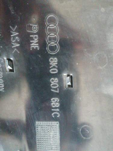

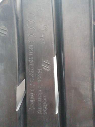

Hallo zusammen
kann mir jemand bestätigen, dass das die richtige Teileliste zur Competion PLUS Stossstange ist vom A4 8k?
Und dass sie zum S4 auch passt? (FL)
8K0807065K (Stossstange GRU)
8K0 807 513 A Y9B (Spoilterschwert mittig)
8K0807647B (Gitter mittig unten)
8K0807611E (Schliessteil unter dem SF)
8K0807083A Radhausschalenadapter links
8K0807084A Radhausschalenadapter rechts
8K0807681Q 01C (Gitter links)
8K0807682AA 01C (Gitter rechts mit ACC)
8K0807245 (Abdeckung hinter den Gittern links)
8K0807246A (Abdeckung hinter den Gittern rechts MIT ACC)
