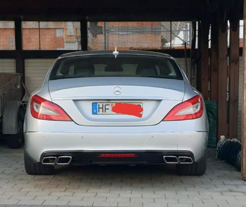

Da muss nix geschweißt werden, der Aufbau ist bei jedem CLS der gleiche, wenn man den Kunststoff Diffusor oder Blende abklippst ist der Ausschnitt in jeder Stossstange für die AMG Blenden gegeben. Ich habe die original S63 Coupe Endrohre mit den Halterungen dafür verbaut und das sogar unter die Sportpaket Stossstange und nicht AMG Stossstange. Es geht alles.
Der Umbau zum Brabus.
Halterungen haben nicht gepasst jedoch, sehr leicht zu improvisieren hält ohne Probleme, kleine Schweißarbeiten beim Brabus umbau sind nötig um die Auspuffblenden auch zu 100% zu fixieren.
1 Brabus Blende Gewicht 2 KG deshalb leichte Schweißarbeiten nötig.
Der Auspuff drinnen wurde von Oben bis zur Hälfte mit schwarzen Auspuffspray lackiert damit es optisch besser aussieht wenn man hinterher fährt 😎

@Daniel_52 schrieb am 4. Juli 2019 um 14:22:33 Uhr:
Sieht super aus. Hast du auch die Teilenummer für uns?
..sehr schön gemacht..!
dh. Diffusor ab und die amg blenden passen an die alten halterungen..??? hat keiner mal ein foto wie die neuen blenden befestigt sind..?
