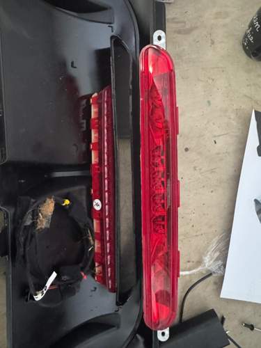

Also ich habe mir für den CLS w218 shootingbrake auch mal ein Diffusor Set geholt und scheitere im Moment an der Nebelschlussleuchte.
Die Originale passt natürlich nicht, also habe ich mir: A2188200056 gekauft, passt auch nicht. Dann mal nach der aus dem c219 geschaut und für 30 bestellt, zu klein.
Also entweder ist das Teil von speedyparts falsch produziert oder ich finde die passende Nebelschlussleuchte im Netz nicht.
Hat jemand eine Idee oder Teile Nummer ?
Vielen Dank

Frag doch mal bei speedyparts nach, welche Lampe da passen sollte.
Eigentlich antworteten sie immer recht fix.
MfG SEK_450
Sie sagen die der Limousine, ich finde aber keine Teilenummer dazu

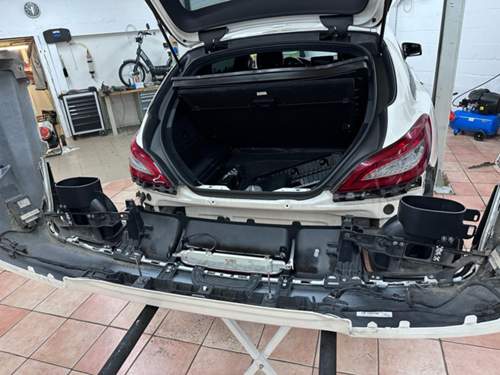

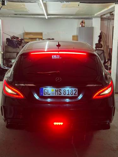

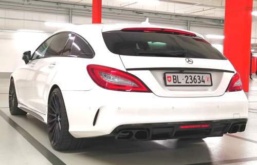

Also wir haben den Diffusor und die Auspuffblenden gestern Abend verbaut an dem CLS w218 MOPF Shootingbrake und ich kann euch sagen, da passt mal rein gar nicht so richtig :-).
Das ist alles anpassen, nieten wo keine vorgesehen waren, schrauben wo keine angedacht waren, 2 Komponenten Kleber um Halterungen für die Nebelschlussleuchte zu bauen, den Kabel Adapter aus dem Forum hier der schon Thema war, A0225452426, bekommt man für 7 Euro bei Mercedes für die Nebelschlussleuchte: A218 820 00 56 aber das war Arbeit für 3 Leute, 6 Hände und 12 neue Versuche :-).
Heute Nachmittag machen wir die Stoßstange dran im CLS63 look, dann sende ich mal Bilder rein.

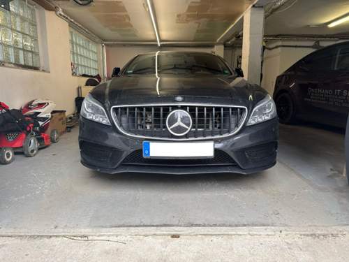

Doie Front ist auf jedenfall was geworden: vorher / nachher
Bild #211536771

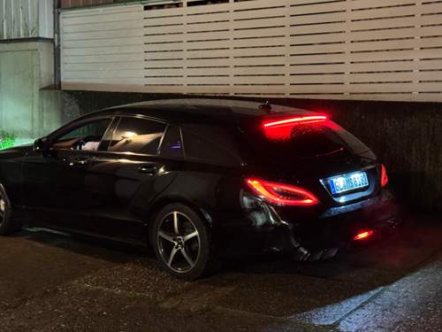

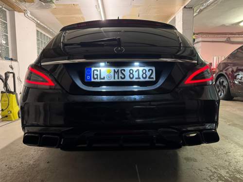

So, wir haben es geschafft auch wenn leider keine Ideen aus dem Forum gekommen sind:
Dank an meinen Junior und einen Freund, Nieten und Schrauben sowie viel Geduld und Kreativität, haben wir alles anpassen können und nach dem entfernen der Anhänger Kupplung, passte es FAST.
eine auspuffblende musste ebenfalls angepasst werden, da 2cm zu lang an die Karosserie gestoßen sind.
also wer wirklich aus dem Raum Köln überdenkt so einen Diffusor zu verbauen, gerne melden.
Auch die Nebelschlussleuchte mit dem neuen Stecker passte, also Ende gut, 10 std Arbeit, alles gut .

oha, leider erst jetzt gesehen, dass du geschrieben hattest.
bin hier sehr inaktiv, aber top dass es geklappt hat! :-D
sieht einfach sehr brutal aus und freu mich auch jeden tag, den dicken hintern zu sehen
