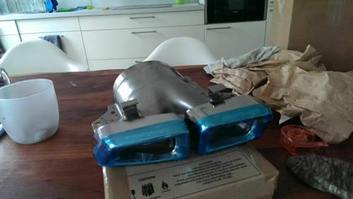

Die runden Plastikteile werden von hinten um die Öffnung geklebt. (Karosseriekleber)
Daran werden dann wohl die längeren Plastikstücke befestigt. So steht es ja auch an dem Bild. Einkleben usw...
Ich versuche mal die Teilenummer dafür raus zu bekommen.
Gruß Jan
Also was ich rausgefunden habe und was du vermutlich schon weist:
Die originale Cls63 Abgasanlage hat die Endrohrblenden direkt verschweißt. Es gibt diese Blenden also nicht einzeln für den CLS 63.
Zudem kommen beim CLS 63 2 Rohre aus dem Endschalldämpfer.
Beim 500er kommt ja pro Seite nur 1 Rohr an.

Ich habe auch die Blenden von der M-Klasse montieren lassen. Auch mit den Grundträgern des selben Fahrzeugtyps. Ohne aufwendige Anpassungsarbeiten geht es nicht. Ob du das als Bastellösung betiteln möchtest, sei dir überlassen.

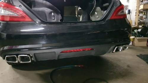

Bilder von unten wären klasse.
Die AMG Blenden machen den CLS echt noch schicker.
Mein Vater hat sie sich in seinem alten CLS 500 bj 2014 einbauen lassen, nach einem Wildunfall 2017 hat er ihn in seinen neuen CLS 500 bj 2017 wieder einbauen lassen.
Den Einbau hat ein Profi übernommen, der sich auf AMG Umbauten spezialisiert hat.
Ich würde es in jedem Fall machen lassen, bei ihm musste wegen der ausschwenkbaren Anhängerkupplung etwas ausgeflext werden.
Sieht wirklich schick aus, kann ich nur empfehlen. 🙂
