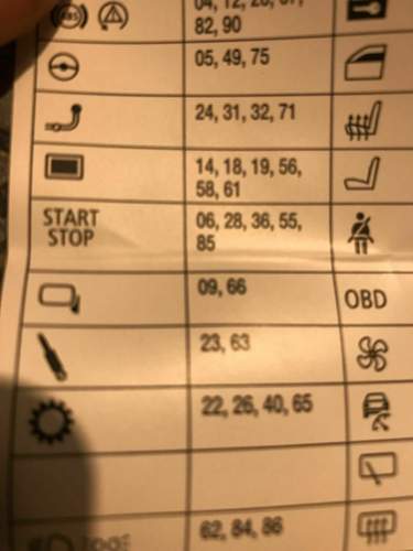

@Montey85 schrieb am 9. August 2019 um 19:01:01 Uhr:
Weißt du zufällig welche Sicherung es ist?
Nein, weiß ich leider nicht auswendig.
Auf newtis.info gibt’s nen passenden Schaltplan.
Ja ich weiß hab der Versicherung schon geschrieben, Scheibe wurde vor 9 Monaten schon mal gewechselt. Ist es die Nr. 9 & 66 müsste doch dieses Zeichen sein oder nicht?
Was hast den genau für ein Fahrzeug? Baujahr und Monat? Dann kann ich es dir raussuchen.
Ja sorry hab es nicht gefunden. E90 lci 330xi bj 10.2008
7, 25 und 62 sind für das Funktionszentrum Dach, von wo aus der Innenspiegel versorgt wird.
Das Abblend-Signal vom Spiegel geht dann and FZD und dann weiter zum JBBF/FRM zu den Außenspiegeln.
Vielen Dank ! Werde ich mal morgen überprüfen.
So hatte jetzt endlich Zeit. Sicherungen sind OK. Liegt aber trotzdem leider kein Strom an, ist wohl die FZD defekt?
Hat das Ding evtl. auch einen Kurzschluss unterbrecher ?
