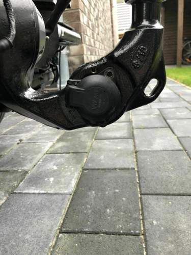

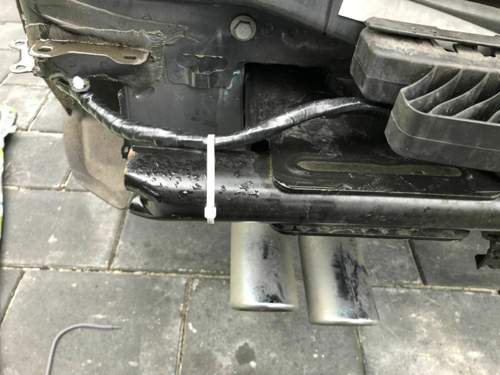

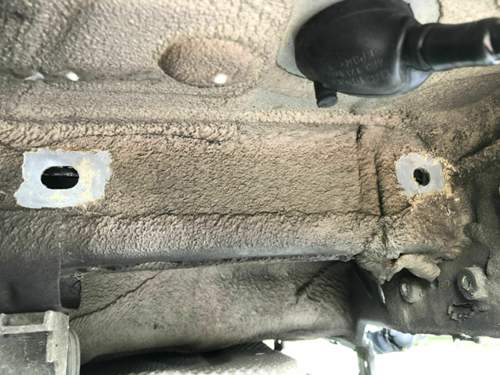

Falls jemand noch den Kabelsatz mit Steckdose sucht und keinen findet. Man kann auch den vom Passat B8 3G9971124B nehmen. Ich habe den vorhin verbaut, die Länge und Pinbelegung passt. Die Dose passt auch in das Loch, allerdings lässt sich nur eine Schraube festziehen. Man könnte aber auch die Dose tauschen, kostet allerdings so 50€
Man muss noch die Gummitülle ein gutes Stück verschieben und den Kabelstrang noch isolieren.
Auf dem Bild habe ich eine Schraube handfest angelegt damit mir die AHK nicht rausrutscht, falls wer mault das ich die Versiegelung nicht entfernt habe :-)
