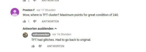

Oha, da war meine erste Eingebung wohl doch die richtige, dass das Teil etwas buggy ist. Ich hoffe, du findest eine Lösung für die Probleme.

im aktuellen Video von volvoswede kann man sehen, dass er wieder das alter Kombiinstrument in Verwendung hat.
https://www.youtube.com/watch?v=wvmOyHB3sOw

@cmdrtom schrieb am 9. Juli 2018 um 19:56:38 Uhr:
@Frecherdegu schrieb am 9. Juli 2018 um 17:17:07 Uhr:
Viele Grüße
Martin
Es kann natürlich sein, dass das Video vor dem Umbau aufgenommen wurde und erst jetzt hochgeladen wurde. Ich könnte ihn mal fragen bzgl. Erfahrungswerte zum digitalem Display.
Hallo Tom,
in den Kommentaren steht, dass er das alte Kombiinstrument wieder verbaut hat.
Der Wechsel auf das neue Kombiinstrument wird wohl ein Wunsch bleiben und vom gesparte Geld kann man sich oder seinem Volvo etwas anderes (etwas was funktioniert) kaufen.
