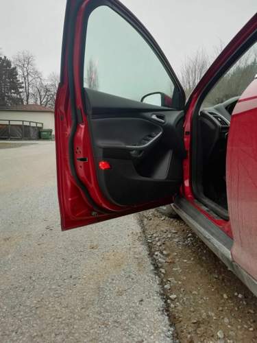

So, ein kleiner Erfahrungsbericht, nachdem ich heute den schon vor einigen Wochen gekauften Nachrüstsatz eingebaut habe.
Streng nach Anleitung war das wirklich nicht schwer (großes Lob für die gut verständliche Anleitung und die perfekte Hardwarekonfiguration), die avisierte Zeitdauer von einer Stunde (allerdings für beide Seiten zusammen) habe ich zwar etwas überschritten, dafür aber auch alles dreimal kontrolliert und bin vorsichtig zu Werke gegangen. Kabel-Anschlüsse jeweils an PIN 6 und 18, wobei die Kabelfarben an der Beifahrertür andere waren.
Dabei habe ich übrigens festgestellt, dass hinter den Blenden für die Hochtöner, auf denen schick SONY draufsteht, NICHTS dahinter ist außer einem Kabel mit Stecker. Hab aus Spaß gleich auch mal die Türpappen der hinteren Türen abgemacht, da sind die Hochtöner da. Wer weiß, ob die vorderen beim Fahrzeugzusammenbau "vergessen" oder irgendwann vor oder während meiner Besitzzeit mal ausgebaut wurden. Ich werd's nicht rausfinden, habe allerdings bei Ebay von einem Schrott-Focus für kleines Geld Ersatz geschossen, den ich hoffentlich am Wochenende einbauen kann. (soviel offtopic)
Zurück zu den Rückstrahlern:
Sie funktionieren prächtig, im Grunde wie sie sollen, allerdings mit einem klitzekleinen Schönheitsfehler, den ich noch nicht ganz deuten kann. Ich habe ja die Multicolor-Ambientebeleuchtung verbaut. Diese schaltet beim Abschalten der Zündung auf blau, was normalerweise auch bleibt, wenn man dann die Türen öffnet. So ist es nach wie vor auch an der Beifahrertür.
An der Fahrertür wechselt die LED-Farbe jedoch nun, wenn sich die Türe öffnet (und der neue Rückstrahler angeht), zur Farbe rot.
Ansonsten funktioniert die Ambientebeleuchtung wie vorher, lässt sich auch "synchron" mit allen anderen beteiligten LEDs verstellen.

wenn du die Türwarnleuchten richtig angeschlossen hast, dann hat das mit der Ambientebel. nix zu tun:
- die Ambiente kommt zentral vom Modul im Dachhimmel
- die Umfeldbeleuchtung/Türwarnleuchten vom Türmodul
Ich war gerade extra für dich nochmal am Auto: Ambientebeleuchtung "light blue" wenn Zündung aus ist ok, aber die wechselt bei mir schon immer _in der Tür_ auf rot beim Öffnen der entsprechenden Tür. Und dann natürlich zurück zu "light blue" wenn die Tür wieder geschlossen wird.
Das ganze bei einem 2015er Facelift, und ich bilde mir ein, das vFL hat das genauso gemacht.
Ich lach mich schlapp - und danke Dir, @Cherry79 , für Deine Extra-Nachhilfe:
It's not a bug, it's a feature - und ich hab's tatsächlich zweieinhalb Jahre nicht bemerkt, dass das Licht (nur) in der geöffneten Tür wechselt. Ist also alles so, wie es sein soll :-).
