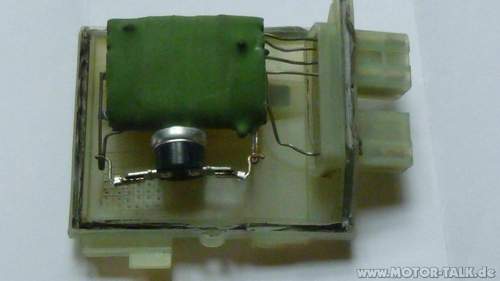

Wegen eines defekten Vorwiderstands habe ich das Handschuhfach unter dem Beifahrerairbag ausgebaut.

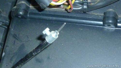

Dabei fiel mir als erstes ein lose hängendes Bowdenzugende auf, sowie 2 Relais in einer Extrafassung am Luftmengenverteiler.
Deshalb meine Fragen.
Die Thermosicherung habe ich durch den Bimetallschalter aus einer Kaffeemaschine ersetzt.
Schaltet schon bei 115°C und geht nicht kaputt bei Übertamperatur.

Am Bowdenzug ist die Öse abgebrochen,muss neu.
Ok Wester, ich habe weder Automatik noch synchro!
der Bowdenzug ist an der Verstellung für den Ventilator. Zum Anschließen gibts aber gar keine Luftklappe oder?
Meine Steuerung an deisem Drehregler hat nur Stufen für den Ventilator, keine Luftmengenregulierung bis Stufe 1 wie ich das vom B3 kenne.

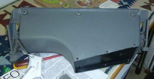

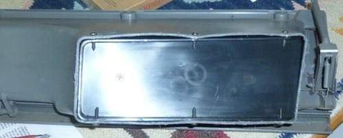

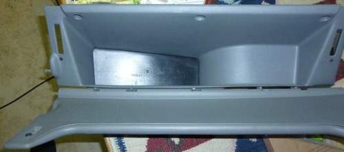

Irgendwie kommt mir das ganze umgebaut vor, evtl. sogar original bei VW, denn die hintere Nase des Handschuhfachs ist nachträglich abgesägt worden und dann ist mit 6 typischen Interieurschrauben von VW eine Abschlussblende eingebaut worden.

So wie das Gebläse eingebaut ist hast Du eine Lüftung ohne Klimaanlage !

Um so länger ich mir den Lüftungskasten anschaue desto mehr gewinne ich den Eindruck das der nicht vom 35i ist .... auch die ganzen abgesägten Teile ringsum deuten auf bastelmurks hin
Ich habe mir noch einmal das Bild Hinter dem Handschuhfach_1 angesehen.
Ganz klar, statt der Klappe für die Luftmenge ohne Ventilator sitzt hier der Kasten mit dem Klima-Kondensator.
An diesem sitzen die beiden Relais und gehören dann wohl auch zur Klimaanlage.
Von rechts, vom Ventilator strömt die Luft nach links zur Einheit mit der Umschaltklappe für warm- oder kalt, dann nach hinten zur Luftverteilbox mit den Klappen für oben, unten, Scheibe.

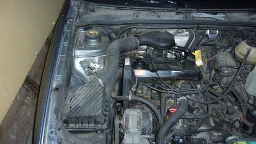

OK, Motor ABS, Bj 10-12/1993, Klimateile im Motorraum (Kabel) sind "schön" verteilt.

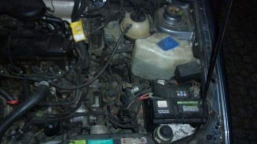

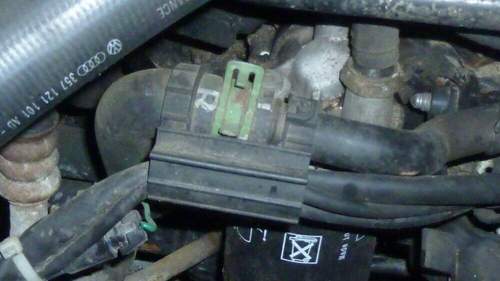

So, war eben draußen für die Bilder, dabeiauch der beschriebene Motor für die Umluftklappe im Ansaugstutzen des Ventilators.
Mit waagerechtem Ventilator geht das Ding wohl nicht...
und es sieht original aus
Motorraum-1
Motorraum-2
Motorraum-3
Das ist keinesfalls eine originale Klimaanlage ab Werk !
Das ist keine originale Klimaanlage...
Lustig! Und warum stehts dann verschlüsselt auf dem Aufkleber im Kofferraum??
Spass beiseite, wie könnte ich herausfinden, woher die kommt.
