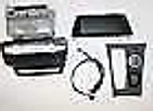

Ich habe seit kurzem einen BMW X5 E70 Bj 2008 4.8l mit CCC Navigation und möchte es auf CIC umbauen lassen.
Ich habe schon alle Teile hier und suche einen Experten ,der mir das System einbaut und programmiert.
Die wichtigsten Eckpunkte Bestand:
Navi Professionale CCC
Rückwerts Kamera
Handy BT TCU Freisprechanlage vorhanden.
DSP Verstärker
Umgebaut werden soll das Display der Navi Rechner , Controller und die Combox
Es sollen nach dem Umbau auch wieder alle Funktionen wie Rückfahr Kamera , HUD und so weiter funktionieren.
Hier die Ausstattung im Detail
https://www.etkbmw.com/bmw/DE/vin/decoder/L093591/DE
Ich habe hier schon das komplette Umbau Set mit allen Blenden und Kabeln liegen
Zum Teil Neu und zum Teil gebraucht.
51169164483 Träger Gangwahlschalter
51169164485 Blende Mittelkonsole
51456967464 Blende CIC
61319230112 USB-Buchse
61129196805 Kabel USB-Buchse
61119185171 Verbindungskabel CIC - CID
61136954526 CID Can/Power Stecker
Sowie Combox und USB Kabel mit Buchse
vielleicht kennt ja jemand in der Nähe ein Experte der den Umbau schon mal gemacht hat der mir weiterhelfen kann.

Ich kann dir den Tomek aus dem E60 Forum empfehlen, der hat meinen auf Hifi Prof umgebaut und macht eigentlich alles und das zum absoluten Top Preis. Ist ein Ingenieur und hat es echt drauf, ist im E60 Forum absolut bekannt.
Melde dich einfach auf der E60 Seite an und Kontaktiere in wenn du willst.
Er ist Wohnhaft an der Mülheim / Ruhr, die Kilometer lohnen sich.
E60Forum (Tomek)
in München hätte ich dir helfen können 😉.
Achte drauf, dass kein CAN Filter verwendet wird. Freischaltung mit FSC ist sauber, egal ob die von BMW oder die russischen.
Und nimm ein CIC mit DAB, Falls du es irgendwann nutzen willst.
Combox auf jeden Fall die Telematij, nicht die Media. Dann bleibt die Funktion vom ECall erhalten.

Freischaltung per FSC ist klar....
CIC mit DAB Uff das weiß ich nicht und hab da unwissentlich auch leider nicht drauf geachtet.
Wie kann ich das sehen?
Habe das Set gekauft....
Kosten...für alles an Material und das ist viel
CIC Rechner
> Display
> Controller
> Combox BN2000 (und nicht BN2010)

ca. 900.-
Umbau 600.-

Ok also auf der Rückseite fehlen beide DBA Antennen Buchen...da hab ich jetzt nicht auf gepasst ärgere mich gerade...aber was will ich machen...Das Normale Radio ist hier im MTK echt gut super Empfang und auch toller Klang ich möchte mich da erst mal gar nicht beschweren.

Das wegen würde ich wenn du gerne Radio hörst mir einen mit DAB+ kaufen und den anderen verkaufen.
Ist günstiger als eine Nachrüstung und mit weniger Aufwand.
Nachträglich gibt es nur ein Modul wie von Kufatek und das Teil kostet 300€.
Dazu kommt das du dann auch auf den CD Wechsler verzichten musst weil da das Teil dran kommt.
Das wegen werde ich vielleicht eins mit DAB+ für 800€ kaufen und mein altes für 600€ verkaufen.
Man kommt im nachhinein auf die gleichen ausgaben aber dafür Original und besser.
Die Original Bedienung ist zudem auch besser als diese Nachrüstlösung.

Brauch ich beim DBA + nur eine Antenne rein machen?
Das ganze Set hat 650.- gekostet da wirst Du bestimmt keine 600.- nur für den CIC Rechner bekommen ..
Vielleicht hat der ja auch noch einen mit DBA ... warte noch auf Antwort
Sicherung war hinten die 113. ist aber eine Mini muss ich erst besorgen
Mit der Antenne muss auch was gemacht werden soviel ich weiß, aber da gibt es hier Mitglieder die besser helfen können. Aber auch bei dem Kufatek muss eine Antenne an die Scheibe.
Bei meinem alten Ford Kuga habe ich DAB+ nachgerüstet und die Dachantenne gegen eine Verstärkte getauscht. Auf ne Scheiben Antenne hatte ich keine Lust da der Empfang auch über die Dachantenne besser war.
Hast recht, das letzte mal wo ich die Preise geschaut habe war ende 2017, sind gewaltig nach unten gegangen.
Aber die Differenz bleibt ja gleich zwischen verkauf und dem Kufatec.
