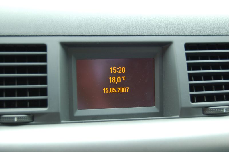

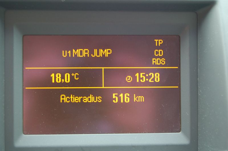

So......
Ich habs nun auch (fast) geschafft:
http://www.dwsign.de/oOOo/vectra/display_1.jpg
http://www.dwsign.de/oOOo/vectra/display_2.jpg
Stecker und ein Kabel mit 2 PIN´s beim VW-Händler für 3,25 € bekommen, umgepinnt und angesteckt, ging alles ohne Probleme.
Natürlich hab auch ich die Meldung vom Wischwasser, blöderweise auch noch in holländisch.
http://www.dwsign.de/oOOo/vectra/meldung.jpg
Kann man beim Einstellen die Sprache umstellen ?

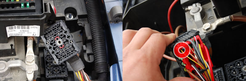

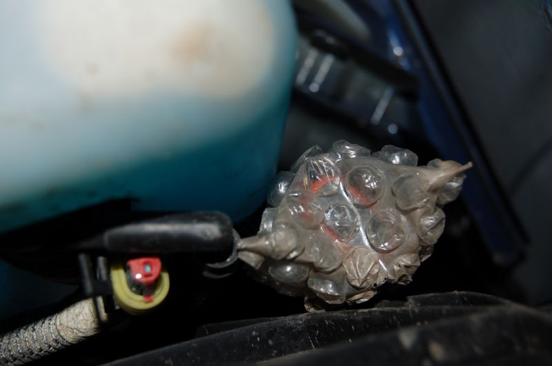

Also mal unter die Kiste gekrochen....
http://www.dwsign.de/oOOo/vectra/stecker_sensor.jpg
Ist der rot-gelbe Stecker da für den Sensor ?
Vom PIN 14 am XE2-Stecker geht ein Kabel (brau-gelb) ab.
http://www.dwsign.de/oOOo/vectra/stecker.jpg
Grüsse
>Findom<
Im Menü unter Einstellungen kann man die Sprache ändern.
Frag mich jetzt aber nicht was Einstellung auf holländisch heißt! 🙂
Ich denke die Stecker die da abgehen sind für Xenon, bzw. die Scheinwerferreinigungsanlage. Wäre interessant zu wissen wo das braun-gelbe Kabel hinführt. Denn logischerweise müßte man das ja nur auf Masse legen und die Meldung wäre weg...

Schelper schreibt zum XE2-Stecker:
Der Stecker sollte also "serienmäßig" kein Kabelabgang haben und somit ist keine Verbindung zum Wischwaschsensor gegeben.
Im Umkehrschluss würde das bedeuten, dass bei mir der Sensor (wohl eher der Stecker) verbaut ist, da ja ein Kabel abgeht.

War grad beim örtlichen FOH, wollte programmieren lassen und die mal fragen, ob der Stecker für den Sensor im Wischwassertank verbaut ist. Trotz des Bemühens von TIS konnte mir das da keiner sagen, das werd ich wohl einfach probieren müssen, wenn ich den Sensor bestellt hab.
Das grössere Problem:
Der Hebel zur BC-Steuerung (12 41 110 (Kennung DL) da Limousine) ist ohne Funktion, d.h. alle Funktion, die mit dem alten Hebel gingen, gehen auch weiterhin, nur den BC kann ich nicht bedienen. Keine Reaktion auf den Tastendruck, egal welche der 3 Tasten ich auch nutze.
Der alte Code Index war 005, sollte laut Schelpers Liste :-) zwar 001 sein, aber egal.
Wir haben dann 002 genommen und CC deaktivert. Wie gesagt, zeigt alles richtig an, sogar die Restreichweite, mittlerweile auch in deutsch. Nur bedienen kann ich den BC eben nicht. :´-(
Jemand ne Idee, woran das liegen könnte ?
Muss man den Hebel vllt. auch erst anmelden oder das CIM im Lenkstock neu einstellen ?
Bin für JEDE Idee dankbar.

Ja, der Hebel muß auch erst aktiviert werden. bzw. dem System muß gesagt werden daß da jetzt ein Hebel verbaut ist mit dessen Tasten der BC gesteuert wird. Hätte der FOH im Tech2 aber eigentlich sehen müssen...
Was ich nicht verstehe - wenn Du den BC nicht bedienen kannst, woher weißt Du dann daß er alles richtig anzeigt ? Ich habe bisher nur das GID und den Hebel verbaut, sowie den Wassersensor gebrückt. Anezeigt bekomme ich Datum Uhrzeit, Temperatur sowie Restreichweite. Und der Wasserhinweis kommt nichtmehr. Um alle anderen Funktionen abzurufen müßte ich den BC am Lenkstockheel einschalten - was aber nicht geht da ich noch nichts hab programmieren lassen. Wie geht das dann bei Dir ?
Wie kommst Du ins Menü rein ?
Gruß Chris
Sorry, "alles" war natürlich blöd ausgedrückt.
Ich seh das gleiche wie du.
Aber die Angaben zur Restreichweite kommen ja vom BC.
Hab vorhin auch was über das CIM gelesen, bin nochmal zum FOH, der hat´s aber trotzdem nicht hinbekommen. Kein Punkt zu finden, unterdem man den Hebel anmelden kann.
Bräuchte hier mal ne richtige "Schritt für Schritt-Anleitung".
Gruss
>Findom<
Also dann siehst Du im Endeffekt nichts anderes als ich ? Was hat der FOH denn dann freigeschaltet ?
Als ich vor ein paar Wochen beim FOH war um den Tempomaten freizuschalten hat er den Hebel vom BC gleich mit aktiviert, weil er gesehen hatte daß er von mir eingebaut wurde. Obwohl ich das GID da noch nicht hatte. Als der Tempomat allerdings nicht funktioniert hat, hat er den Hebel vom BC wieder rausgeschmissen, sicherheitshalber. Aber freigeschaltet muß dieser Hebel auf jeden Fal werden, saß selbst daneben. Leider hab ich keine Details mehr im Kopf, in welchem Modul das war...
