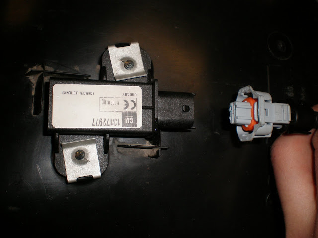

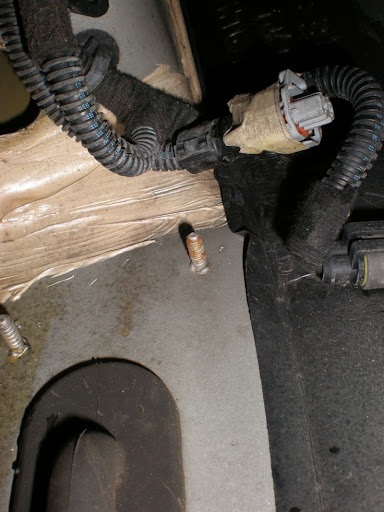

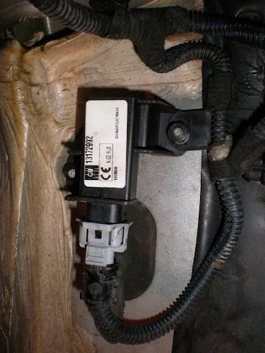

wie schon geschrieben, du brauchst zuerst feststellen nach dem Model Jahr, ob du hast 2 oder 4 Empfänger Version. Nach der Produktionsnummer 48045598 und 41048790 für Caravan Model Jahr 2005 ist nur die Variante mit 2 Empfängern. Für diese Variante sind die Sensoren in den Räder Typ AC, für die altere 4 Empfängern Variante Sensoren Type AA. Weiter werde ich schreiben nur über die neue Variante.
Es ist wichtig, dass du den ganzen Kabelbaum hast.
Ich schicke paar Fotos dazu.
1. Steuergerät RDKS: Click
(ist auch auf deinem Foto)
2. Stecker für der Empfänger vorne links: Click
3. Stecker für der Empfänger hinten links: Click
Click
(Die Hintere Empfänger, kommen hinter im Radkasten)
4. Eingeschaltet für der Empfänger vorne links: Click
5. Stelle für Empfänger hinten links: Click
Der Kabel für der Empfänger hinten links meistens fehlt und deshalb muss du den komplette Kabelbäum tauschen von dem X5 Stecker oder muss du die Kabele zum Stecker selbst fertigen, wie hat schon Andreas geschrieben.

Hinten sieht es aus als säße der Empfänger oben auf dem Radkastenplastik.
Muss ich die Nieten aufbohren? Oder sind die Gesteckt?
In dem Radkastenplatik bohrst du zwei Löchern und dann befestigst du der Empfänger mit zwei Zwölfzahnschrauben 4,8x13 Katalog Nummer 2036819.
