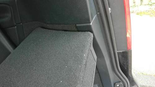

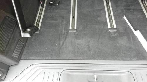

Ich möchte in meinem W447 compact eine Laderaumunterteilung einbauen.
Die passende Laderaumunterteilung habe schon zu Hause.
eine schöne Anleitung zum
"Nieten der Halterung an die Karosserie und Ausschneiden Aussparungen für die Halter" habe ich auch schon gefunden, jedoch ist diese leider für die lange Version der V-klasse in welcher die teile Liste für die Halterungsteile sicher passt, jedoch fehlt auf dieser Liste noch ein Stück mit welchem die vorhandenen äußeren Schienen verlängert werden müssten oder auch neue Schienen welche diese ersetzen werden.

?? Die Schienen können nicht verlängert werden.
Da kommt noch ein Einsatz In die Schiene rein indem deine Laderaumunterteilung verankert werden kann. Mehr nicht

Beim Kompakten gehn die Schienen doch eh bis ganz hinten?

wie es auf den Bildern zu sehen ist, müssen die äußeren Schienen verlängert oder durch längere ersetzt werden, da sonst die Füße nicht mit ihr in Verbindung kommen.
Dazu wollte ich gern eine Bestellnummer oder eben Erfahrungen von jemandem der das schon gemacht hat.

A44795058037P47, davon 2x zu je 310€ netto...
