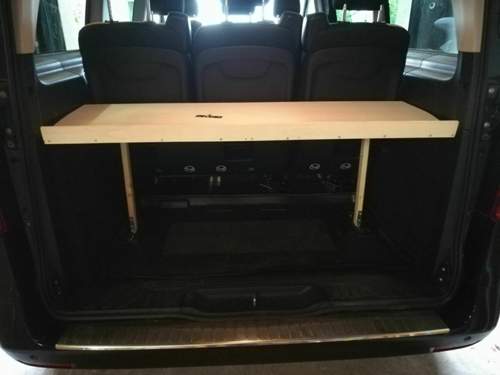

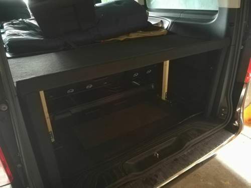

Eine preisgünstige Alternative wäre der Selbstbau mit einer 15 Pappelsperrholzplatte, Filz und Schraubfittings für die Airline-Schienen.
Dient uns als Ablage und Betterweiterung für die Komfortsitzbänke.
Die Höhe ist für den Alltag sehr angenehm.
Gruß Markus
[Von Motor-Talk aus dem Thema 'Laderaumunterteilung Nummern?' überführt.]
