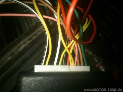

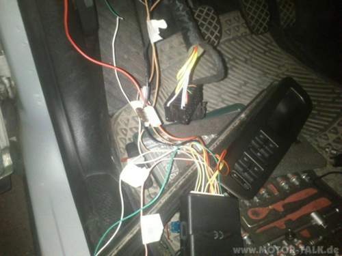

So hab mal ein Bild von den Kabelsalat gemacht.
Und habe die Tür Verkleidung runter genommen und die zv an die Rot/blaue und an die Rot/gelbe Leitung angeschlossen aber wie vorher nichts nur wenn ich die Grüne Leitung mit dran mache dann geht die Funktion (öffnen oder. schließen) je na,h dem an welcher Leitung die Grüne ist.
Wenn ich die ZV betätige habe ich auf der Grünen Leitung ein Signal von 0,66v
Und wenn ich öffne oder schließe habe ich einen kurzen Impuls von 12v auf der WS/SW bzw Weißen
Aber auf den Leitungen die angezapft werden sind dauerhaft 12v
Wo ist das Problem ist das eine Plus gesteuerte zv?

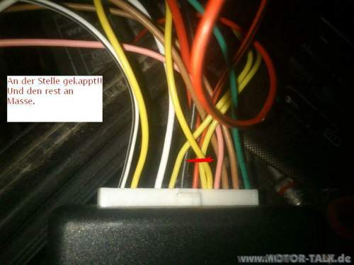

mach mal ein bild von dem Steuergerät... hab da eine vermutung
Habe leider kein besseres jetzt da aber hoffe das hilft

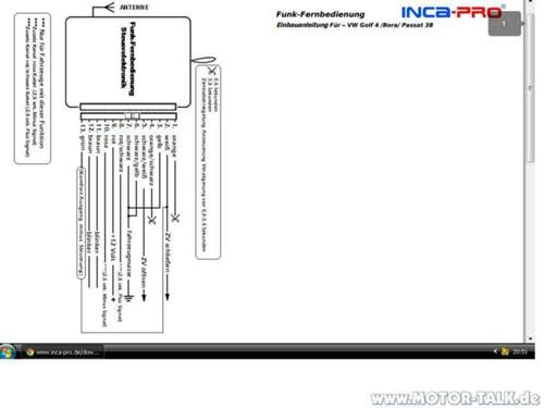

Habe noch mal einen Anschlussplan im netz gefunden der dem Stg Gleicht.
Dsc-0391
Ffb
rot/blau oder grün/rot (Tür öffnen) = weiß/schwarz
rot/grün oder blau/gelbe (Tür schließen) = weiße
ich mach das noch etwas aus dem gedächniss,, kann also auch andesrum sein, keine sorge passiert aber nix...

Habe aber eine seite gefunden die Ich ganz interessant finde ist da vielleicht was bei?
[http://www.polo9n.info/.../einbau-inca-pro-ffb-in-den-polo-9n]Hier der Link[/url]
nee... habs selber schon verbaut ohne dieses gefummel mit dem wiederstand... muss gehen

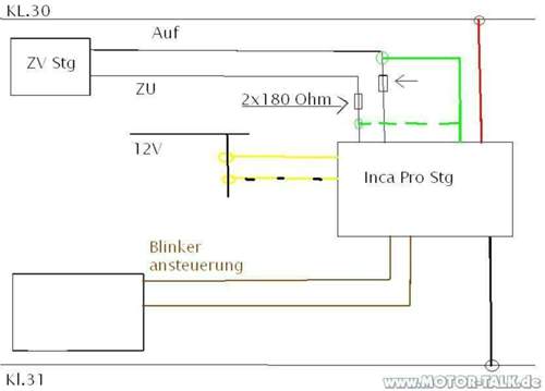

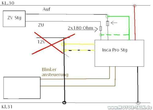

So habe mir hier mal was Überlegt.
Kann das so Funzen?
Inca-pro
