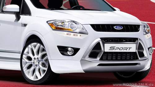

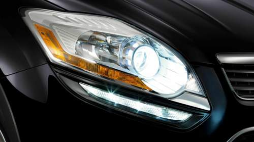

Habe die zwei Bilder gefunden.
Weißer Kuga -> TFL von MS-Design
Schwarzer Kuga -> TFL von Ford
Das sieht das TFL von Ford ja um Welten besser aus. 😰
Scheint deutlich breiter zu sein und hat sogar eine transparente Abeckung über den LEDs.

Bild vom weissen Kuga sind die alten MS-TFL --- Bild vom schwarzen Kuga sind die neuen MS-TFL
MS produziert exclusiv für Ford !!!
lg Gerhard

OK?!
Dann ist es also egal, ob man die TFL von MS-Design oder die Original Ford TFL bestellt?
Wäre ja klasse. 🙂
Du musst nur aufpassen ob alte oder neue Ausführung !!
lg Gerhard
Du kaqnnst letztendlich beide einbauen. Die mit dem schmalen Streifen (w. Kuga) hat 5 LEDs der mit dem breiten Glas, sw Kuga, hat 4 LEDs. Alles reine Geschmackssache.
Persönlich finde ich die alten besser.
