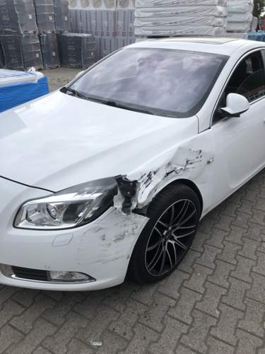

Poliert hab ich den nur mal von Hand. Es war halt nie nötig, Flugrostentferner alle Jubel Jahre und das Ding war halt immer glatt wie ein Babyarsch. Schönwetterfahrzeug. Ich hab mal ein Bild angehangen, wie das Gerät jetzt gerade aussieht. Neuer Kotflügel und neue Schürze muss dran. Rest (inkl Achsmaße, Spaltmaße der anderen Bauteile, usw) ist alles im absolut grünen Bereich.

In der Regel hat eine Lackiererei ein Gerät zum Farbe bestimmen. Vor der Abnahme der Farbe wird die Stelle aber poliert, eben aus solchen Gründen.
