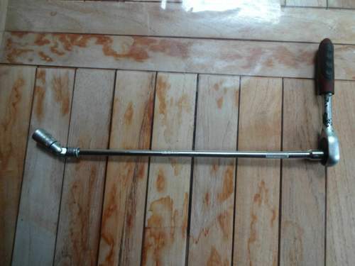

Ich habe nun das Nadelöhr zum Durchfädeln der Nussverlängerung gefunden (Ratschenkombination siehe Bild).
Auf der rechten Seite ist das echt eng, da darunter der Druckspeicher nebst Hitzeschutzblech sitzt. Evtl. ist da bei Airmatic (W220) mehr Platz.
Besten Dank nochmal an joergsel.
VG
Ratsche

die ABC-Ventileinheit ist tatsächlich etwas im Weg. Das hatte ich vergessen. Das Teil kann man einfach mit den beiden Inbusschrauben samt Halter vom VA-Träger lösen. Das ist überhaupt kein Problem. Die Leitungen halten das Teil.
VG
Jörg

Wäre der nächste Schritt gewesen.
Wenn die Lücke gefunden ist, geht es aber tatsächlich auch so.
