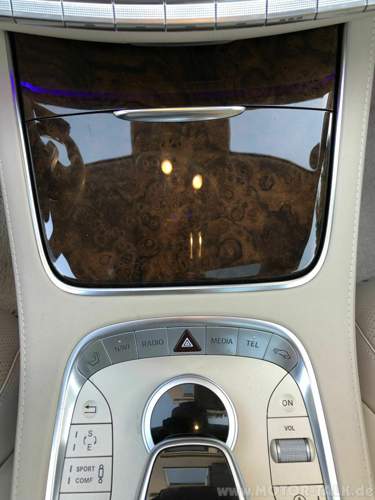

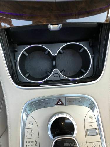

Moin,
leider ist mir ein Parkchip zwischen Klappe der Mittelkonsole (am Getränkehalter) und Konsole gerutscht.
Nun behindert dieser Kunststoffchip den Mechanismus zum Öffnen und Schließen der Klappe.
Hat jemand die Anleitung zur Demontage der Klappe? (siehe Bild)
Danke

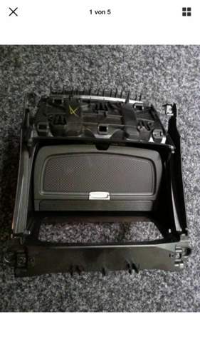

Hier der Rest...
@Mein ML herzlichen Dank!
Mal sehen, ob es reicht die mittlere Schale und das Touchpad auszubauen, um an die Mechanik des Getränkedeckels zu gelangen. Werde mir dazu mal in Kürze diese beiden Ausbauwerkzeuge beschaffen.
Ja, die "Entklipser" kannst du überall am Wagen gebrauchen. Wenn ich noch etwas nachsehen soll, sag bescheid.
Beste Grüße
ToM
Ja, gern.
Stg Touchpad, AR54.21-P-0503LF
zentrale BE, AR54.21-P-0500LF
Zierelement Mittelkonsole, AR68.20-P-2101LF

Na, dann viel Spaß! Und das alles wegen so einem blöden Chip...
Ja, meiner Meinung nach eine konstruktive Nachlässigkeit (um nicht Konstruktionsfehler zu sagen).
Der umklappbare Ablageboden oberhalb der Getränkehalter liegt mit seiner Oberseite genau auf gleicher Ebene wie ein kleiner Schlitz wo sich der Deckel nach hinten-unten versenkt. Und genau dort können flache Gegenstände wie Münzen hinein fallen - reicht schon wenn zufällig mal zwei Münzen oder Einkaufschip übereinander liegen und man dann anfährt).
für mich gehört die Benutzung eines Ablagefaches durch Ablegen kleiner Gegenstände zum bestimmungegemäßen Gebrauch desselben. Von daher: schlecht gelöst seitens MB.

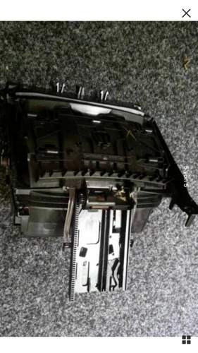

Habe es nochmal mit Ausblasdüse und Strohhalm versucht. Problem: ich weiß nicht wo der Viskosedämpfer der Klappe sitzt und wie genau die Mechanik der Deckelführung / Feder innen in der Ablage aussieht.
Nur dann könnte ich mal gezielt ansetzen.
Hat jemand eine WIS Zeichnung des gesamten Klappen/ Deckelmechanismus des Getränkefachdeckels (nicht des Mittelkonsoledeckels)?
