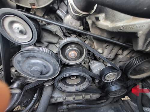

ich habe mal wieder eine Frage und hoffe ich habe im Forum nichts übersehen.
Eine der Rollen über die der Riemen läuft, macht Geräusche. Das heißt sie jault etwas lauter. Ich vermute einfach, dass das Lager defekt ist und die Rolle getauscht werden muss. Meine Frage ist, um welche Rolle handelt es sich und was muss für diese alles gewechselt werden? Ist dies nur die Rolle oder treibt diese etwas Größeres an? Ich habe ein Bild beigefügt, welche Rolle ich meine.

Unten links Lima, daneben etwas höher die WAPU, unten mitte Kurbelwelle Antrieb, rechts unten Klima, recht oben Servo.
Mitte leicht rechts versetzt Riemenspanner, die restlichen 2 müssten umlenkrollen sein.
Klima, Wapu und Servo Riemenscheibe nur komplett mit agregat, Riemenspanner würde ich auch komplett wechseln, die 2 Umlenkrollen kann man einzeln wechseln.
Bei der Lima kann man den Freilauf tauschen, sofern es eins verbaut hat.
Welche machen denn Geräusche ?, muss bei meinem auch noch prüfen, machen geräusche wie Turbopfeifen.
Schau mal bitte auf das Bild, da ist ganz unten ein Pfeil zu der Rolle, die Geräusche macht. Auf dem Bild gesehen ist es die unten rechts.

Unten rechts wie bereits geschrieben ist der Klimakompressor

Die Rolle des Kompressors hat ein Lager, falls es nur das Teil ist liegen die Kosten bei unter 100€
https://www.ebay.de/itm/264721588935?...
Die Geräusche können vom Klimakompressor kommen.
Ich würde versuchen beides zu testen bevor man den ganzen Kompressor wechselt.
Kosten ca. 300€, Denso wie Original, bei Mercedes (da allerdings um 1000€)
Lässt sich in ca. 2 Stunden selbst tauschen, Voraussetzung Klimaanlage ist vorher evakuiert worden.

Hm, also beim Diesel bringt das wechseln der Klimarolle nichts, da es keine Magnetkupplung hat.
Hat denn der Benziner eine Magnetkupplung?
Wenn nicht ist es steif an der welle montiert und kann selber keine geräusche machen, sondern nur das lager am kompressor selbst und den gibts nicht einzeln sondern komplett
Laut EPC gibt es die Keilrippenscheibe einzeln, A0002342612
Im Teilehandel wird sie unterschiedlich genannt, Kupplung, Magnetkupplung, Riemenscheibe
Soweit ich das verstehe hat der Kompressor einen Variablen Hub der über ein Regelventil gesteuert mit. Er läuft immer mit.
Hypothese: Die Riemenscheibe hat eine Reibkupplung die losbrechen kann falls der Kompressor sich fest frisst.

Es gab für diesen Benziner 4 verschiedene Kompressoren
A0012308211, 8411, 8711 und 8911 für 3 davon gab es aktualisierte Modelle mit geänderter Teilenummer
Jedenfalls gibt es 2 verschiedene Teilenummern für die Riemenscheiben
A0002341312
A0002341412
Es wäre hilfreich wenn Du die Teilenummer deines Kompressors (falls noch Original) herausfinden könntest, evtl. gibt es einen Sticker auf der Seite des Kompressors.
Wichtig ist die Anzahl der Riefen in der Riemenscheibe, beim Diesel gibt es sowohl 7 als auch 8.

Die Kompressoren mit und ohne Kupplung sind zwei Paar Schuhe, aber die Ansteuerung ist gleich. Der Unterschied ist, das beidem einen die Riemenscheibe ein- und ausgekuppelt wird und bei dem anderen das Steuerventil im Inneren den Verdichter auf Arbeit und Leerlauf schaltet. Wie hier erwähnt wurde wird der Hub nicht verändert. Die Drucksteuerung ist für Riemenscheibe und Riemen nicht so verschleißanfällig und der Verdichter schaltet weicher ein und aus. Deshalb findet man in neueren Fahrzeugen eigentlich nur noch diesen Typ.
Riemenscheiben sind Verschleißteile und müssen auch mal erneuert werden, da sie einlaufen. Aus dem Grund ist man vom Keilriemen zum Flachrippenriemen gewechselt. Der andere Vorteil ist, das man nur noch einen Treibriemen für alle Aggregate braucht, da der Flachriemen sich in beide Richtungen biegen lässt und durch seine Breite deutlich höhere Zugkräfte übertragen kann.
ich denke ich habe jetzt das richtige Teil gefunden und werde es bestellen. Es sieht zumindest optisch aus, wie das bei mir verbaute :-) Ich melde mich nach dem Einbau, ob die Geräusche weg sind.
