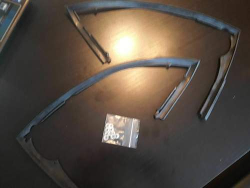

ps: sind die L Dichtungen mittlerweile angekommen?
Ja .. bin super zufrieden.. der Ventildeckel war vorher Schwarz.. war mal Longlife drin.. jetzt ist er sauber nach dem Dritten Ölwechsel und das Öl beim letzten Wechsel war nach 8000 km noch sehr hell.... Jaaa Dichtungen sind heute gekommen
