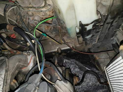

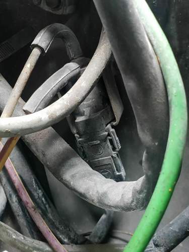

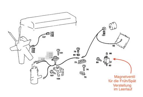

Auf dem Bild sind 2 lose unterdruckschläuche ich weiss leider nicht genau wo ich die anschließen muss

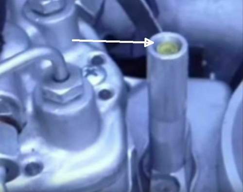

Auf dem Bild siehst du die Einstellschraube Leerlauf (Pfeil)
Wenn ich mich recht erinnere rechtsrum fetter, linksrum mager.
Motor muss warm sein, sonst greift der Warmlaufregler ein.
Ohne CO-Tester schwierig, aber geht auch ohne. Solange drehen bis er rund läuft.
Ich denke du musst ihn magerer stellen.

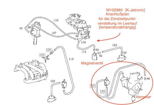

weiss einer eventuell wo die 2 unterdruckschläuche dran kommen..

Die rote Leitung [sieht rot aus] ist wohl für die Scheinwerferverstellung links. Die braucht beim Abbbau des Zyl/kopf nicht abgemacht werden.
Die andere Leitung: Ist da Unterdruck vorhanden wenn der Motor läuft ?

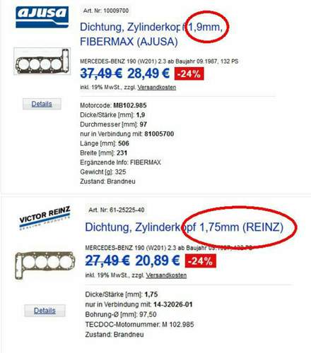

Verschiedene Kopfdichtungsstärken gabs vielleicht als wir noch den Kaiser hatten - für den M102 aber noch nie.
Außerdem dürfte 0,3mm Abschleifen kaum was ausmachen. Daß man in Bestimmten Fällen die Ventilsitze tiefer schleifen muß - damit die Ventile nicht die Kolben berühren - dürfte der Zylinderkopfwerkstatt auch bekannt sein.

Ich würde alle nicht angeschlossenen Vakuumleitungen erstmal zustopfen damit keine Nebenluft angesaugt wird und
sehen, ob es eine Verbesserung bringt.
Die Gemischeinstellschraube muß im Uhrzeigersinn verstellt werden damit er fetter wird - bzw linksrum um ihn magerer zu machen (siehe Bild unten). Aber warum sollte die sich verstellt haben nur weil der Kopf ab war ?

deine Aussage ist nicht ganz richtig, es gibt die Dichtung in 1,75 mm und in 1,9 mm.
Ich habe das nicht wegen des Stotterns geschrieben.

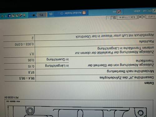

Nach Abschleifen/Planen des Kopfes litert jede seröse Werkstatt aus. Man weis ja nicht ob schon mal geplant wurde.
Ich möchte nicht wissen wie viele Motoren sich schon totgeklopft haben weil man das erhöhte Verdichtungsverhältnis nicht durch Zündungskorrektur angepasst hat.

Wo gibt es diese Dichtungen ?
Nicht bei Daimler.

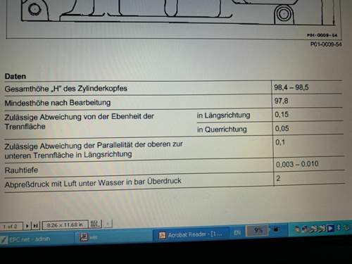

Ob schon mal geplant wurde läßt sich anhand der Dicke des Kopfes und des Sollwertes leicht ermitteln.
Dafür haben wir die blauen Datenbücher (die Bibel).
Siehe Bild
Findest du im Netz. Und nicht jeder hat die Bibel :-)
