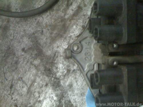

Auf der Zündspulle steht die Reihenfolge auch drauf man muss nur
genau schauen...!
Eben nicht, denn der Fiathändler hat das heute auch bemängelt.
LG:
Markus
Also bei mir steht das drauf und auf die zwei die ich noch liegen habe auch...
was für welche Zündpulen hast du den, schick mir mal bilder.
LG: Markus

Ich mache morgen mal ein Foto davon.
Es gibt doch nur die eine für die Puntos die die rechts am Kopf sitz die elektronische mit den zwei Steckern.
Ist eine Doppelzündspule, wird zweimal benötigt für je zwei Zylinder.
Elektronisch ist da übrigens nichts...
So hier ein Bilder wie angesagt...
Img-0838
