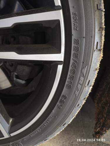

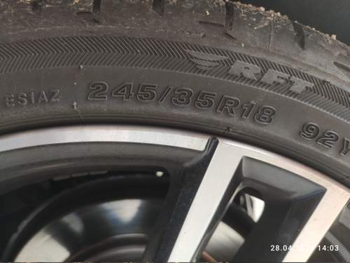

Hallo liebe Leute,
ich habe vor 1-2 Wochen meine Reifen von Winter auf Sommer gewechselt. Die alten Sommerreifen für vorne kamen normal ran für hinten habe ich mir 2 neue geholt.
Alle reifen sind wie folgt 225/40/R18
Kann es sein das die 2 Hinteren Räder breiter sein müssen? Also 245/40/R18.
demnach hätte ich 2 Fragen.
Mir ist nach dem Reifenwechsel aufgefallen das mein Lenkrad leicht schief ist. Wieso?
Bei schnellerer Geschwindigkeit ca. ab 90 Km/h ist die Lenkung sehr Leichtgängig geworden was sehr gefährlich ist. Wieso?
Ich gehe davon aus das es die Spureinstellung ist oder ich hinten dickere Reifen benötige.
Wäre nett, wenn mir jemand helfen könnte oder zumindest mich auf eine Idee bringen könnte.

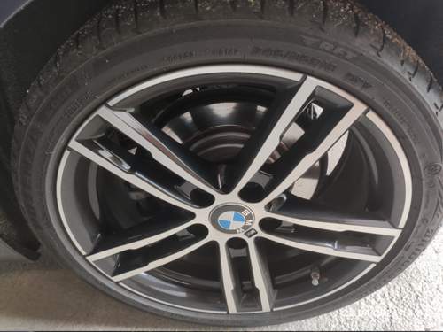

@KingT67089 schrieb am 28. April 2024 um 15:05:12 Uhr:
@Fourdoors schrieb am 28. April 2024 um 14:59:44 Uhr:
Beachte das die HA Felge eine andere Größe hat als die VA Felge.
Welche Felgen hast du denn?
Gute frage kenne mich nicht sooo gut jetzt damit aus deshalb meine Frage wo kann ich das sehen?
Die Felgengröße ist innen (manchmal auch außen) auf der Felgen eingestanzt.
Hast du ein Bild von deinen Felgen?

@Fourdoors schrieb am 28. April 2024 um 14:50:03 Uhr:
@KingT67089 schrieb am 28. April 2024 um 14:40:26 Uhr:
Hmm also was sagt uns das Foto? Spureinstellung? Neue Reifen?
Rundum 225/40 R18 sind als Sommerreifen nicht frei gegeben, nur als Winterreifen (4x VA)
Nein, das stimmt definitiv nicht !!!
4x 7,5J x 18 ET45 mit 225/40 R18 ist auch für Sommerbereifung jederzeit erlaubt. Die "Einschränkung" M+S hat nur empfehlenden Charakter, und ist rechtlich nicht an Winterbereifung gebunden. Dazu gibt es unzählige Hinweise in einschlägigen Quellen und wurde auch bereits hier in MT schon zig-mal thematisiert.
@Heizölheizer schrieb am 28. April 2024 um 13:29:21 Uhr:
Vorne ziemlich wenig, hinten viel Profil kann zu instabilem Fahrgefühl führen. Ist typisch BMW. Mach vorne neue drauf, dann sollte es weg sein. Ebenfalls wenn du mal vorne nach hinten tauscht, was du machen kannst, um sonstige Fehler auszuschließen.
Nur bitte nicht dauerhaft mit schlechten Reifen hinten fahren. Dort sollten immer die besseren Reifen sein.
Und... sicher, dass das Lenkrad nicht schon vorher schief stand? Jedenfalls ist das ein guter Grund, das Fahrwerk prüfen und vermessen zu lassen.

@KingT67089 schrieb am 28. Apr 2024 um 14:51:51 Uhr:
ich habe das momentan nicht bei Hand, da ich unterwegs bin aber ich hole demnächst aufjedenfall für hinten 245/40/18 Reifen.
Wenn dann bitte 245/35/18! Sonst stimmt der Abrollumfang nicht.
