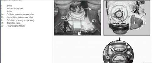

Den Dämpfer konnte ich nach Lösen der unteren beiden Schrauben zur Seite schwenken.
Welche unteren beiden Schrauben meinst Du eigentlich ?
Auf dem Bild rechts, die drei Schrauben mit Bezeichnung #1
An die obere kommt man nicht ohne Kardanwelle ausbauen. An die unteren zwei schon. Unter dem schwarzen Teil (Dämpfer) sitzen Kontroll & Ablassschraube.
1294321320
Dann reicht es ja ohne gross etwas anderes abzuschrauben ???
nicht ganz, Du musst die schwarze Stahlplatte abschrauben wo das Getriebelager draufsitzt, vorher Getriebe abstützen.
oder alle drei Schrauben lösen ?
Dann würde es ohne lösen der schwarzen Platte gehen ?
