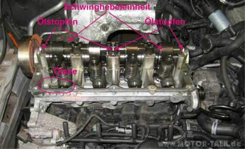

So nun zu meinem Problem. Er hat stark gequalmt, und durchs Forum hab ich dann von der Kurbelgehäuse entlüftung gehört. Also neuen Ventildeckel bestellt und gestern eingebaut.
Nach einer Probefahrt über Autobahn und anschließend durch die Stadt, nachdem ich keinen Qualm mehr aus dem Auspuff kommen sehen habe, wollte ich das Auto mal kurz im SB wasch abspritzen.
Als ich den Motor dann starten wollte um in die waschbox zu fahren, orgelte der Motor dann ca 3 Sekunden bis er angesprungen ist. Seitdem orgelt er immer 3-4 Sekunden bis zum Start.
Bevor ich den Ventildeckel gewechselt hatte, sprang er immer sofort an...
Woran könnte das liegen? Kann es sein das der Ventildeckel vielleicht nicht richtig dicht ist und so irgendwo luft gezogen wird ?

Der gehört jeweils links und rechts in die Welle die die Pumpe-Düse Einheit Antreibt. Quasi die ganz obere. Zur Not googelst du mal nach „Pumpe Düse kipphebelwelle stopfen“ solltest du paar fotos finden. ??
Die gehören an die Längsseite der Welle, also "Kopfende". Die Wellen sind ja innen hohl und die Stopfen verschließen das Loch am Ende. Ob du die reinkriegst... Ich gehe mal stark davon aus, dass die Stopfen da rein gepresst sind, wahrscheinlich noch unter hoher Temperatur und dann geschrumpft. Ich frag mich sowieso, warum die Stöpsel da überhaupt rausfallen. Kann ja nur was mit unterschiedlichem Ausdehnungsverhalten der Materialien der Welle und des Stöpsels zu tun haben, in Verbindung mit der Hitze beim Motorbetrieb. Und dann noch der Öldruck von innen.

In der Welle sind 2 Stopfen der andere wird auch fehlen und schon in der Ölwanne liegen.
Die Stopfen dienen als Verschluß für einen Ölkanal.
Da gehört eine neue Welle rein.
Wenn der Stopfen fehlt gibt es auch einen Fehlerspeichereintrag.
Zu dieser sache gibt es auch eine TPI.

Doch, denn du hast gesehen, dass der Stöpsel fehlt.
Wenn der andere Stöpsel schon in der Ölwanne liegt, ist das das beste, was dir passieren kann. Da kann er keinen Schäden anrichten. Der ist so schwer, der bleibt am Boden liegen. Ist jedenfalks besser, als würde er im Kopf liegen und evtl. Schaden an den Ventilen anrichten.
Wenn es dazu ne TPI gibt, fahr zu Audi und lass dich beraten.

Achsooo, also hat das garnichts mit dem Ventildeckel Wechsel zu tun, sondern die Stöpsel waren schon vorher raus? Wenn ja war kein Fehler hinterlegt, hab ihn ja letzte Woche noch auslesen lassen.
Wenn er in der ölwanne ist wäre das dann halb so wild, Ölwechsel wollte ich nächstes Wochenende in Angriff nehmen.
Was genau ist denn eine TPI?
Ja ja, du kannst da nix dafür! Wäre mir auch ehrlich gesagt nicht bekannt, dass da ein Fehler im STG abgelegt wird. Kann ja eigentlich nicht sein, denn die Kipphebelwelle wird ja nicht elektronisch überwacht. Ist alles rein mechanisch da oben, außer die Ansteuerung der PDE. Und der Öldruckschalter bekommt davon auch nix mit, der sitzt ja viel weiter unten.
TPI ist eine technische Produktinformation.

Ich habe bis vor 10 Monaten 28 Jahre als Servicetechniker bei Audi gearbeitet.
Ich weiß nicht mehr welcher Fehlerspeichereintrag bei den fehlenden Stöpsel im Motorsteuergeät abgelegt wird.
Durch den Fehlerspeichereintrag wird man aber nicht drauf kommen das die Stöpsel fehlen.
Ich meine so gar das der Fehlerspeichereintrag was mit dem Luftmassenmesser zu tun hat.

Audi und VW Pumpedüse haben das.
Die Schwinkhebelachse ist ja zweiteilig und hat 4 Stopfen davon können die äusseren rauswandern.
Google suche Schwinghebel Ölbohrungsstopfen ausgebrochen
Schwhebel-oelsto-1-1-preview

Ursache sind jetzt die fehlenden Stopfen da würde man ohne die TPI nicht drauf kommen.
