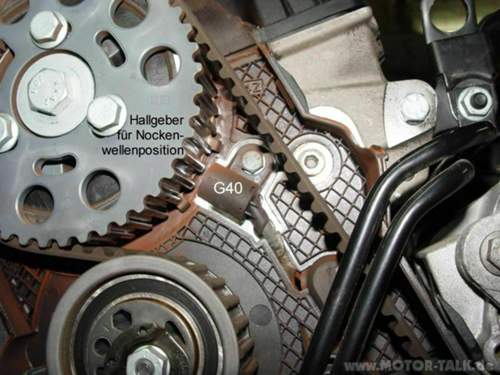

Mir ist gerade was eingefallen was dein Probl. sein kann.
Hast du einen Tester zur Hand um den Fehlerspeicher auslesen zu können.
Ich tippe auf dem Hallgeber G40 für Nockenwellenposition.
Der sitzt hinter dem Zahnriemenrad an der Nockenwelle.
Wenn der defekt ist hat man das probl. das der Motor zum anspringen länger braucht.
Entweder ist da Öl reingelaufen oder das Kabel eingeklemmt oder die Steckverbindung auseinander.
Die Steckverbindung sitzt vorne vor dem Block.
Abblildung Foto ähnlich.
G40

Daaaa könnte was dran sein, ich hab ja die Abdeckung abgemacht. Öl ist mir keins rein gelaufen, darauf hab ich penibel geachtet, aber die Abdeckung hat echt zicken gemacht als ich sie draufklipsen wollte bzw habe. Nicht das ich da tatsächlich ein Kabel eingeklemmt hab.
Schaue ich gleich sofort mal nach
OK, wusste ich nicht. War nur so ne Idee, weil wir das auch schon hier hatten. Dann verfolge die These mit dem defekten Sensor, vielleicht führt es ja zum Erfolg. Der Fehlerspeicher sollte aber auch hier Aufschluss geben... Normalerweise...
Hab grad mal die Abdeckung abgemacht, die saß auf jeden Fall verkehrt auf, einen Unterschied hab es da jetzt aber nicht nachdem sie richtig sitzt..
den Sensor kann ich leider nicht sehen, dafür müsste ich die Front abmachen.
Ich werde dann morgen nach Feierabend mal den fehlerspeicher auslesen lassen und dann geb ich mal Info was da drin steht :-)
