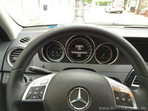

So, jetzt hat mein 2012er auch das Update bekommen. KI ist jetzt endlich einheitlich das Design sieht wesentlich angepasster aus! Mein APS20 wurde nicht geupdatet, sowas aber auch🙄 muss ich nochmal dahin....
APS20 hab ich einfach auf "Nacht" eingestellt uns sieht auch gut aus. Achtung, das Update allein vom KI dauert ca 2 Stunden, also nehmt euch etwas Zeit.
Edit: ECO-Balken ist bei mir auch verschwunden. Bei unserem 220 CDI Bj13 (jedoch mit Comand) ist alles da(KI Black und Eco-Balken dabei). Brauch diese Balken eh nicht ich werds nicht vermissen.
Edit: Hier das Bild vom 2012er
Img-0579
