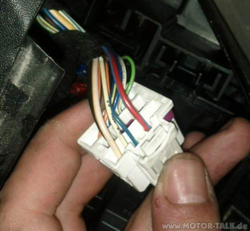

Die beiden Stecker habe ich fotografiert und hochgeladen!
Ich verstehe nicht warum im weissen Stecker PIN 10 belegt ist, aber im Stecker vom Lenksäulensteuergerät der PIN 5 leer ist?!?

Verstehe ich es richtig, dass du kein Kabel von Pin10 zum Lenksäulensteuergerät Pin5 gezogen hast?!
Nein Kabel habe ich keines eingezogen!
Im PIN 10 vom Motorsteuergerät (weisser Stecker) ist bereits ein Kabel eingepinnt! --> Im PIN 5 vom Lenksäulenstecker ist aber kein Kabel ?!?
Aber: Im Motorsteuergerät unter den Messwetblöcken sehe ich wie sich die Bits verändern, wenn ich am GRA Hebel drücke! oder hat das eine mit dem anderen nichts zu tun???
Danke
Da haben wir den Fehler doch gefunden. Also du musst vom Fußraum aus zur Kupplungsstation und in das weiße Gegenstück von deinem fotografierten Stecker, in Pin 10 einpinnen. Dieses Kabel ziehst du zum Lenksäulensteuergerät pin5. Im originalen Nachrüstsatz von audi ist das Kabel inklusive Anleitung eigentlich dabei.

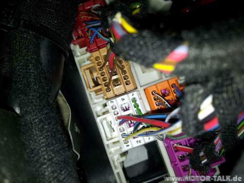

Lass das Kabel bloß eingepinnt! Wie gesagt ist es nur eine Kupplungsstation. Der obere Stecker den du in der Hand hattest und fotografiert hast führt zum Motorstg. Vom Fußraum aus gibt es das Gegenstück. Dort ist KEIN Kabel in Pin10. Dort muss das Kabel aus dem Zubehör rein und zum Lenksäulenstg geführt werden.

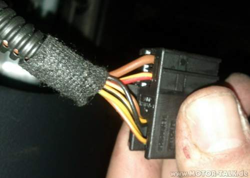

Im Anhang einige Bilder dazu (diese habe ich selbst nicht erstellt, sondern hier im Forum gefunden)
Kupplungsstation vom Fußraum

Da hast du den Fehler ja wirklich selbst gefunden, konntest ihn nur nicht deuten.
Das ein Kabel von der Spritzwand zum Motorsteuergerät gelegt ist, ist meistens der Fall. Manchmal muss dann aber noch von der Spritzwand zur Lenksäule die zweite Hälfte des Kabels gezogen werden. An der Spritzwand(im Fußbereich) selbst ist dann ebenfalls ein Stecker wo auf der einen Seite das Kabel zum Pin 10 vom MSG belegt ist und auf der anderen Seite das Gegenstück von diesem Kabel keinen Gegenpin besitzt. Dieser ist eben im Fußraum/an der Spritzwand und muss im Innenraum dann noch bis zum Lenksäulen-STG verlegt werden.
Ich denke, dass dies die Geschwindigkeitssteuerleitung ist. Das ist auch der Grund, weshalb die Funktionen vom Hebel ankommen, trotzdem aber der Fehler auftritt.
Viel Erfolg beim Verlegen des Kabels, danach wird es funktionieren.
Grüße,
quattrofever

Habe mich dann entschlossen noch mal in den Wasserkasten zu schauen on der Pin ggf. raus gerutscht sein könnt oder doch falsch gepinnt. Wobei ich beides ausschliessen würde. Und siehe da 🙂 habe ein Problem gefunden was mich nicht zum lachen bringent da keinen Plan gerade wie ich das lösen soll.
Es fehlt der Draht an Pin 10 vom Wasserkasten zum MSG. Habe viel gegoogelt aber nix wirklich tolles gefunden. Nur eine Handvoll Leuten mit dem gleichen Problem und der Bermkung selber gelöst.
