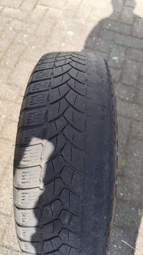

Hallo Gemeinde,
die Stossdämpfer vorne, an dem Fiesta meiner Tochter sind im November 2024 von einer Fachwerkstatt erneuert worden. Eine Woche danach habe ich die Winterreifen auf das Auto gemacht. Es wurden da auch die Vorderreifen erneuert, da diese Lamellenartig abgefahren waren.
Beim Wechsel auf Sommerräder habe ich heute bemerkt, dass beide Winter Vorderreifen innen total abgefahren waren. Komplett einseitig. An der Spur wurde beim erneuern der Stossdämpfer nichts gemacht.
Wie ist das möglich? Das einzige was sein kann ist, dass an den unteren Befestigungsschrauben der Stossdämpfer so viel spiel drin ist, dass sich der Sturz verstellt, wenn man nicht aufpasst.
Gibt es da ein Merkmal an das sich der Fachmann halten sollte um das zu vermeiden? Oben am Domlager kann man eigentlich nicht solch einen großen Versatz hinbekommen.
Anbei die Fotos vom linken und rechten Reifen.
Achseinstellung nach jeder Reparatur
wenn es dort ein Spiel gibt dann nur wenn es die falschen Dämpfer sind (oder die keine gute Qualität haben), möglich wäre auch das sie falsch festgeschraubt sind
ist das wirklich über den Winter entstanden?
Achsvermessung wurde sicher "vergessen" nachdem die Stossdämpfer verbaut wurden.....
Achsvermessung machen lassen!!!! Eindeutiges Spurproblem....

Punkt ist du musst eine achsvermessung machen lassen . Da beide Reifen so massiv abgefahren sind , liegt es 100% an der Reparatur.
Spiel darf da nirgends sein.
Da du im November erst die Reparatur durch führen lassen hast , ab zur Werkstatt und das bemängeln

Hallo Doc, deine Annahme, dass sich nichts verstellen darf/ kann, trifft nur dann zu, wenn sämtliche beteiligte Komponenten neuwerig und OHNE jedes Spiel sind. Ist auch nur eines davon nicht mehr in diesem Zustand, muss mann eine Vermessung mit den nun neuen und vorhandenen Komponenten durchführen.
Dabei wird im besten Fall auf die neu gegebenen Umstände eingemessen und eingestellt. Und woher willst du wissen, welche Schraubverbindungen alle gelöst wurden um die neuen Dämpfer einzubauen. Ist das Federbein richtig zusammen gebaut? Warst du dabei und hast alles während des Einbaus kontrolliert?
Du wirst keine anderen großartigen Antworten bekommen können. Da gibt es zuviele Variable und die sind bei jedem Auto auch noch anders…...
Allerdings sehen die Reifen schon wirklich echt scheisse aus, nach so kurzer Zeit. Hast du den Wagen mal gefahren? Wie verhält der sich auf der Strasse? Stimmt der Geradeauslauf ohne festhalten des Lenkrades? Wie fährt der sich in Kurven, eher wie ne Wanderdüne oder wie ein Go-Kart?
LG Stefan

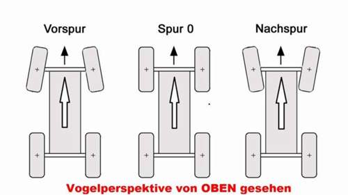

Auch wenn es dir vermutlich nicht passt aber nach jeder Reparatur an Fahrwerksteilen, egal ob Querlenker, Stoßdämpfer oder sonst was, sollte die Spureinstellung geprüft werden. Es genügen kleinste Veränderungen und das Ergebnis sieht dann halt so aus wie deine Reifen. Ist nun mal so. Lass die Spur prüfen und du wirst sehen, dass sie nicht passt.
@DocEmmetBrown2 schrieb am 12. April 2025 um 17:18:22 Uhr:
Querlenker sind auch beide letztes Jahr erneuert worden.
Welches Fabrikat wurd eingebaut?
Original oder Zubehör.
Wenn Zubehör hoffentlich kein FEBI.
Wenn die Querlenker vorher auch noch gemacht wurden, darfst du davon ausgehen, dass das die Ursache für deine Reifen ist.
Darüber hinaus wollte ich eigentlich wissen, wie sich das Auto grundsätzlich fährt. Mit der Antwort „ganz normal wie immer“ kann keiner was anfangen.
Du hast ein Spurproblem und es gibt hier zwei Möglichkeiten: Zuviel Vorspur oder zuviel Nachspur.
Beides passt zu deinem Reifenprofil.
Wenn du zuviel Vorspur hast, fährt sich das Auto wie ein Bus, also träge und schiebt über die Vorderräder. Da kann man sogar hören wie die Reifen in Kurven radieren.
Hast du zuviel Nachspur oder zuwenig Vorspur, ist dein Auto nervös und agil wie ein Go-Kart und muss permanent festgehalten werden.
Eines von beiden hast du sicher, sonst würden deine Reifen anders aussehen.
Wenn du dir die Zeichnung anschaust, wirst du verstehen wo das Problem liegt…!
Spureinstellung
