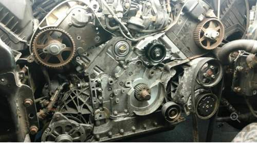

Dann muss beim v8 sicher die Front vorgezogen werden,um ans Thermostat zu kommen. Bei meinem ging es noch so
Das Thermostat liegt beim V8 hinter dem Zahnriemen.
Beim Zahnriemenwechsel muss der Motor ja auch nicht raus.
Also mehrere 1000 Euronen darf das auf keinen Fall kosten, das wäre Abzocke.
Das Thermostat selbst kostet ja nur um die 50 Euro.

Moin,
hier Sitz das Thermostat. Kostet nicht die Welt,mache in dem zuge alles mit Zahnriemen,Wapu...,Spanndämpfer sollte der nicht mehr gut sein,verliert er an Spannkraft und der Zahnriemen ist locker wenn der Motor lief.
Problem könnten die Thermostatgehäuse Schrauben machen,bei mir ist eine abgerissen..
Da man überall gut ran kommt,KW-Simmerring könnte man auch gleich mitmachen.
Gruß Thomas

Der Thermostat geht auch zu wechseln ohne den Zahnriemen abzunehmen. Selbst schon gemacht.
