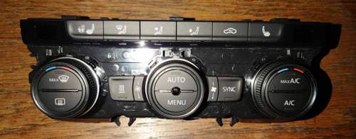

ich habe mir eine originale Standheizung bei VW einbauen lassen, jetzt ist leider im Klimamenü die Koppelung der Lenkradheizung mit der Sitzheizung verschwunden.
Genauso das Lenkradheizungssymbol, wenn ich den Sitzheizungsknopf drücke. Ich muss jetzt immer über das Klimamenü die Lenkradheizung aktivieren. Bei VW sind die auch ratlos ??
Hat jemand eine Ahnung ob man das wieder codieren kann.
Vielen Dank schonmal

Es gibt im Passat inzwischen nicht nur eine oder zwei, sondern ganze drei stark verschiedene Bedien-Konzepte für die Lenkradheizung. In zeitlicher Reihenfolge:
  1. Anzeige und Bedienung über Menüs im MIB, sonst keine direkte Möglichkeit zum ein- und ausschalten; dazu wählbare Kopplung an die Sitzheizung
  2. Anzeige und Bedienung über Menüs im MIB, plus Direkt-Taste auf der Mittelkonsole
  3. Nichts mehr im MIB; Bedienung ausschließlich per Taste auf dem Lenkrad und Anzeige im Kombi-Instrument
Das Auto des TE hat Version 1. Nur bei der gibt es die Kopplung an die Sitzheizung, erkennbar am Lenkrad-Symbol auf der Sitzheiz-Taste.
Beim Nachrüsten der Standheizung wurde jetzt das Klimabedienteil getauscht, und das neue gehört eigentlich in ein Auto, das Version 2 oder 3 umsetzt. Da hat die Werkstatt das falsche Nachrüst-Set verbaut. Es kann evtl. sein, dass es die alten Nachrüstsets mit der Version 1 gar nicht mehr zu bestellen gibt.

Ich habe noch solch ein KBT liegen, bei Interesse PN.
Dsc-2319
Die Werkstatt baut jetzt in den Tagen das richtige Bedienteil ein, ich bin gespannt.

So das Bedienteil ist jetzt eingebaut und die Kopplung mit der Lenkradheizung funktioniert auch wieder.
