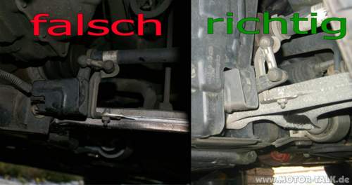

Ich könnte mir vorstellen, dass die kompetenten Kollegen der Firma mit den drei Buchstaben den Achssensor falsch montiert haben.
Hier im Forum gab es mal so ein Thread, der explixit darauf aufmerksam machte.
Damals war es sogar ein FOH der den Sensor falsch montierte.

Der Sensor ist 100%ig nicht kaputt. Es sei denn die Trottel haben was kaputt gebrochen.
Warscheinlich haben die Grobmotoriker einfach die Halteplatte des Sensors verbogen. Dadurch das der Sensor jetzt schief steht stimmen die Werte nicht mehr die der Sensor ausspuckt und das LWR-Steuergerät meldet einen Fehler.
Da muß die Halteplatte einfach wieder in die richtige Position gebogen werden.
Dazu muß man mit dem Tester in das LWR-Steuergrät gehen und gucken welcher Winkel für den Sensor angezeigt wird. Dann einfach die Halteplatte biegen bis der Sensor wieder in den Sollwerten ist. Soweit ich weiß sind das zwischen 30° und 60°.

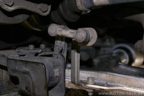

Hast du jetzt mal geschaut, ob der Sensor korrekt montiert wurde? Ich war das o.g. Opfer, bei dem der FOH den Sensor falsch montiert hatte. Darauf bin ich mit einem Foto der korrekten Einbaulage vorstellig geworden und habe um Korrektur gebeten 🙂 - jetzt geht wieder alles.
Und wenn richtig montiert mal die Position des Haltebleches überprüfen.
Tippe auch auf falsche Montage des Sensors.
Eigentlich schon peinlich vond er Werkstatt...aber halt auch ATU-Typisch.
Mach mal ein Bild vom Sensor, wie er eingebaut wurde.
Wenn er so wie auf den obigen Foto ist, dann fahr hin und lass es richten. Wenn die einen neuen genauso einbauen, funktioniert der genau so wenig 😛
MfG
