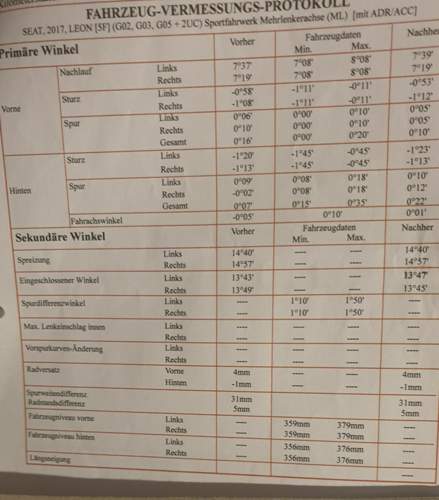

bei meinem Leon 1,8 FR/ mit DCC Fahrwerk, Baujahr 2017, wurden wegen knarzen an der Vorderachse die Querlenker geschmiert, danach die Domlager ersetzt, dann die Manschetten gekürzt und die Querlenker ersetzt. Es wurden dann noch andere Gelenke gefettet, dies führte dann zur Problemlösung. Seit die Querlenker ersetzt wurden, habe ich einen massiven Reifenverschleiß. Die original Werksreifen Bridgestone Potenza mit rundum 5,5 mm Profil wurde innerhalb von 4000 km auf der Vorderachse zerstört, innen waren es noch 2 mm, die Reifenflanke war platt. Bei den Conti Winterreifen das gleiche Problem. Nach 3000 km fehlten da 3 mm außen. Bei den neuen Michelin Pilot Sport Reifen das selbe, nach 2000 km merklicher Profilverlust ( vor allem außen), geschätzte Haltbarkeit max. 6000 km. Links und rechts ist es gleich, an der Hinterachse ist auch ein erhöhter Reifenverschleiß feststellbar. Es wurde normal mit dem Fahrzeug gefahren. Seit der enorme Reifenverschleiß bekannt ist, wird das Auto um jede Kurve getragen. Die Werte der Achsvermessung waren bei der Seat Werkstatt ok. Ich habe dann noch eine separate Achsvermessung machen lassen, auch dort war alles in der Toleranz (siehe Anhang). Luftdruck passt auch immer.
Habt ihr eine Ahnung was da das Problem sein kann ?
Vielen Dank für eure Hilfe und noch ein schönes Fest
Achvermessung

Warum man die Spur nicht auf 0° stellt verstehe ich nicht. Ich mag das vorallem auf Autobahn. Nagut, jedem nach seinen Wünschen. Das sorgt aber nicht für den hohen Verschleiß.
Aber: Die Spreizung erscheint mir sehr groß, leider sind da keine Toleranzen angegeben.
Das würde aber beim Lenken für durchaus erhöhten Verschleiß sorgen.
Weiterhin würde das dafür sprechen, dass jetzt irgendein Bauteil die vordere Achsgeometrie verändert hat.
Ggf. andere Maße der Aufnahmen (Lagerung) im Querlenker. (andere Abstände zueinander)
Auch kürzere oder längere Spurstangen haben großen Einfluss darauf. Die Traggelenke haben hoffentlich auch die gleichen Maße wie Original.

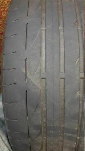

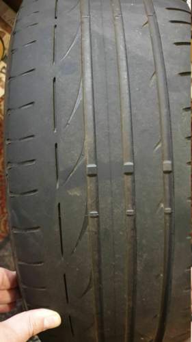

Hast du Bilder von den Reifen?

Das Messprotokoll wurde vor dem festziehen der Spurstangen ausgedruckt?
Als gelernter KFZ-Mechaniker habe ich schon mehrfach bei Vermessungen zugeschaut, dabei ist mir aufgefallen das einige Kollegen nach dem einstellen ausdrucken und dann die Schrauben/Muttern festziehen. Dabei kann sich leicht der Wert wieder ändern. Der Beste hat dan nach dem Abbau der Messgerät noch mal nachgezogen, dabei haben sich die Spurstangen nochmals mit verdreht. Nach wenigen KM hatte ich deutlichen Reifenverschleiß festgestellt.

@AudiJunge schrieb am 27. Dezember 2020 um 12:38:13 Uhr:
ja
Reifen 1
Reifen 2
nein das Protokoll wurde zum Schluss ausgedruckt
Du warst dabei? Es wurde nichts mehr fest/nachgezogen nach dem Ausdruck?
Wurde das Fahrzeug ein weiteres Mal zur Kontrolle vermessen?
