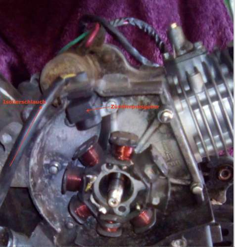

Bei den Fotos, die ich beim auseinanderbau gemacht habe, fällt mir ne beschädigte Isolierung an der Lima auf.
Bei der Lima hört mein Detailwissen auf und brauche Mal den Rat des Forums.
Das Foto ist nicht gut, komme aber auch Grad nicht an die Lima. Muss mir erstmal morgen den abzieher von Arbeit mitbringen....
Kann es das schon sein?

Ich sehe nur eine Beschädigung am schwarzen Bougierrohr. Das dient nur dem Schutz und der Bündelung einzelner Leitungen.
Hast du die AC oder DC Zündung? (Große oder kleine CDI)
Wieso revidiert man so einen Motor überhaupt? Kurbelwelle, sämtliche Lager, Zylinder, Kolben, Kopf, Nockenwelle etc übersteigen doch fast einen kompletten, neuen Motor (ca. 300€)?
Wo siehst du eine Beschädigung ?
Ich würde den Zündimpulsgeber (Spule) mal auf Durchgang prüfen.
Wenn da kein Impuls geliefert wird, springt da kein Roller ums Verrecken nicht mehr an.

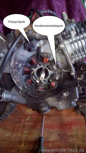

Hi Bamako,
hab dein Foto beschriftet, genauer gesagt die relevanten Teile für die CDI-Zündanlage.
Die Kondensatorladespule, auch Zündenergiespule genannt, hat zumindest eine sichtbare Beschädigung an der Isolierung.
Gruß Wolfi
PS: Die Widerstandswerte der beiden Spulen (gegen Masse gemessen) sollten wie folgt sein:
Kondensatorladespule ca. 350 ~ 400 Ohm
Pickup-Spule ca. 120 ~170 Ohm
Edit: Der Stator besitzt in deinem Fall zwei Zapfen als Zündenergiespule, erkenntlich an der zusätzlichen Isolierung. Diese Wicklungen sind aus dünnerem Kupferlackdraht und mit deutlich höherer Windungszahl gewickelt, als es bei den restlichen Zapfen der Sternlima der Fall ist. Die Zapfen mit dem dickeren Kupferlackdraht sind für Beleuchtung und Batterieladung zuständig.

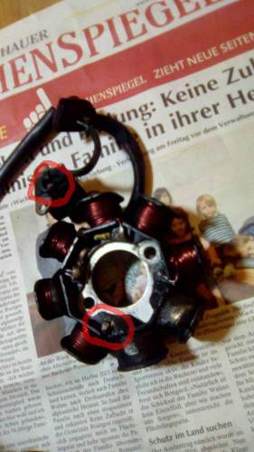

Also die Beschädigung ist die Isolierung der beiden spulen, die anscheinend für die Zündung da sind. Im Bild schwarz, auf 2 und 3 Uhr. Darauf sieht man im Foto grau, da ist die Isolierung durch und der Draht scheint durch.
Bin nicht der fitteste mit dem multimeter, aber werde den stator morgen Mal Durchmessen!
Ob DC oder AC ist ne gute Frage, finde in den Shops nur die Unterscheidung in Typ 1 und 2. Mit einer isolierten spule oder zweien....muss ich Mal weiter recherchieren.

Von dem Kupferdraht Lack hab ich auch schon gelesen. Wenn also der Kupferdraht frei liegt, führt das zu kurzschlüssen, bzw kann dadurch die Zündung ausfallen?
Ist es ggf möglich das von aussen wieder zu versiegeln oder ist der stator dann im Eimer?

Es handelt sich um eine AC-CDI, was eindeutig daran zu erkennen ist, daß die Lima eine bzw. zwei Zündenergiewicklungen (Zapfen) auf dem Stator besitzt.
Die Ohmwerte hab ich dir weiter oben geschrieben.
Gruß Wolfi

Da gibt es nichts zu reparieren. Wenn der Lack bspw. durch Wärmeeinwirkung beschädigt ist, liefern die Spulen nicht mehr die erforderliche Energie. Dann ist bei einer Messung i.d.R. der ohmsche Widerstand geringer.
Stimmen die Widerstandswerte nicht, mußt du den Stator auswechseln.
