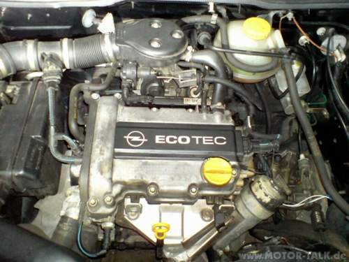

so nun seit langem mal wieder ein Problem von mir. Hatte meine Corsa B 1.0 jetzt zum Kupplungswechsel in der Werkstatt. Grund dafür war naja verschlissene Kupplung, Kupplungspedal war schon ein ziemliches stück über dem Bremspedal. Nun Zum Problem hab die Kupplung und das Kupplungsseil wechseln lassen und dafür ne ziemliche Stange Geld hingelegt und nun schau ich unter die Haube und wa seh ich? Der Ausrückhebel zeigt nun irgendwie noch näher richtung Fahrer und das Gewinde zum einstellen der Kupplung schaut auch ein Stück weiter raus als zuvor bei der Verschlissenen Kupplung, Kupplungpedal ist allerdings wieder unten.
Mein Problem ist jetzt, müßte der Ausrückhebel nun nicht weiter Richtung Kühler zeigen (da sie ja neu ist)? Hab ja so kaum noch Spielraum die Kupplung nachzustellen wenn sie jetzt weider dem Verschleiß unterliegt.
Was könnte bei der Reparatr schief gegangen sein? Der Mechaniker meinte nur ihn hats auch gewundert aber sie haben keinen Grund gefunden?

Jetzt zeichne mir/uns mal ein, wo der Kuppungshebel genau steht

So auf dem Bild. Pfeil da wo es wahrscheinlich bald anstößt. Strich in etwa die Stellung des hebels als schon wagerecht, wenn Kupplung nicht getreten. hab auch schon gedacht das irgend eine Distanzscheibe jetzt einfach dünner ist. Auf jedenfall kann man den Kupplungshebel noch ein ziemliche stück Richtung stoßstange ziehn, wenn man möchte. Naja verbogen meinte der Mechaniker auch. Aber warum ein Unfall? Hebel sieht auch gerade aus. Sie meinten sie hätten ihn nun im gegensatz sogar schon nach vorne gebogen. Irgendwie eigenartig. Wie gesagt gehn tut sie, bin aber auch noch nicht sehr weit damit gefahren um eine genaue einschätzung zu geben. Das Problem für mich ist halt nur das man das ganze am ende vielleicht nicht mehr weit nachstellen kann. Wenn das Seil kürzer wäre, würe doch theoretisch der Kupplung nun dauerhaft am schleifen (ODER)aber das ist sie nicht.
Also soweit oben ist zu viel, das schlägt ja bald gegen das Gehäuse vom Schaltumlengestänge an. Sowas darf man dann doch seinem Kunden nicht geben.
Das ist nicht richtig, außer das Seil wäre zu kurz. Oder evt. falsch am Kupplungshebel eingehangen ( im Innenraum)
Da muss Luft dazwischen sein.
Also man merkt schon das es irgendwo am inneren der Kupplung liegen muss, da ja der Ausrückhebel an einen Widerstand stößt, d.h. wenn er mehr richtung Stoßstange gezogen wird ist halt ewig luft bevor eranfängt die kupplung abzuheben. Aber der Ausrückhebel kanns ja nicht sein, weil der nur in einer Position eingebaut werden kann (es sei denn er wurde verbogen oder die diese scheibe unter der kupplung ist halt wirklich plötzlich dünner), Na der Mechaniker meinte nur im zweifelsfall kann man das ganze noch nach vorne biegen. weiß nicht ob ich das will, hätte für 500 euro eigebntlich lieber das gleich alles stimmt, ohne biegen.

Keine Serviceklappe. Bei dem Modell muß das komplette getriebe raus um die Kupplung zu wechslen also nix mit nach schaun.
Da wirds wohl Ausrückhebel oder -gabel zerlegt haben bzw. arg verbogen, irgendwann bricht das ganze dann wenn du Pech hast.
Oder es wurde ein falsches Ausrücklager verbaut.
Soll aber nicht dein Problem sein, sondern das der Werkstatt. Fahr wieder hin und klär das, so kannste ja kaum ordentlich auskuppeln geschweige denn nachstellen.
