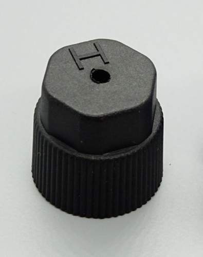

Liegen in der Garage, daher hier mal auf die Schnelle ein Beispiel aus dem Internet. Viel anders sehen die nicht aus, außer dass an der Oberseite keine runde Vertiefung, sondern ein kleiner Innentorx vorhanden ist. Aus der Erinnerung stand - zumindest auf einem der beiden - auch "H" drauf.
Verschlussdeckel

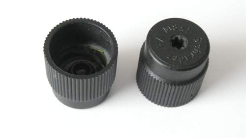

So, habe mir die Mühe gemacht, die Kappen nochmal abgeschraubt und ein Bild gemacht (siehe Anhang).
Sie sind beide schwarz und gleich groß. Die Ventile somit auch. Allerdings stehen keine Buchstaben wie "H" oder "N" drauf.
Da sie absolut identisch sind, spielt es auch keine Rolle, welches oben und welches unten hin kommt.
