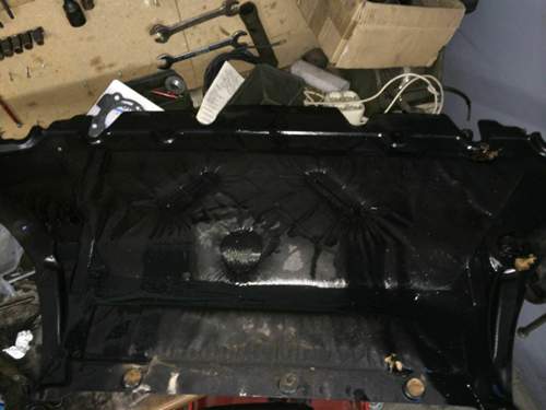

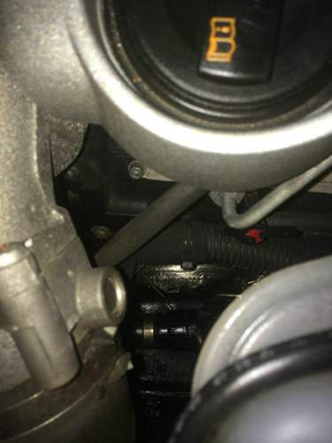

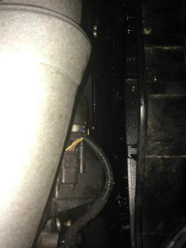

Vor lauter Schock machte ich das Auto aus und schaute direkt mal in den motorraum.
Alles voller Öl, unten auf der unterbodenabdeckung, vorne am kühler, links und rechts im mototrraum. Oben war es trocken.

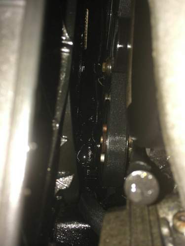

Er meinte, das aufgrund des Öles der Riemen über die lenkrolle für die Servolenkung rutscht, und ich deswegen nicht lenken kann. Wo das Öl herkommt kann viele Möglichkeiten haben: ölablassscharube, ölfilter usw.

Auf Anraten vom ADAC habe ich das Öl mit katzenstreu abgebunden:
Katzenstreu wird da nicht allzuviel bringen, der Siff dürfte sich wahrscheinlich schon in den Boden gefressen haben. Blöde Sache und eine riesen Sauerei, hatte ich mit meinem alten A4 auch mal. Musst schon speziellen Ölentferner besorgen und den Abfall danach fachgerecht entsorgen.

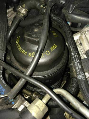

Rein aus der Ferne würde ich auf eine Undichtigkeit am Ölfilter tippen. Sobald sich das Innen-V mit Öl gefüllt hat fließt es über die tiefeste Stelle ab. Diese liegt in Fahrtrichtung gesehen vorne rechts, in Richtung Keilrippenriemen. Von dort verteilt es sich über den laufenden Riemen dann schön auf der ganzen Vorderseite.
Ganz klar muss die Undichtigkeit beseitigt und alles gereinigt werden. Der Keilrippenriemen muss neu rein, da dieser seit dem 08.01. jetzt genug Zeit zum aufquellen hatte. Ebenfalls müssen die Kühlmittelschläuche auf der Vorderseite sowie im Innen-V des Motors geprüft und ggf. ersetzt werden. Auch würde ich den Zahnriemen der Hochdruckpumpe prüfen, da die Verkleidung nach unten hin offen ist und so Öl auf den Riemen gelangen konnte. Das Innen-V, sollte es der Ölfilter sein, sollte ebenfalls gereinigt werden. Dass man dort das Öl, in einem angemessenen, zeitlichen Rahmen, nicht mehr vollständig rausbekommen wird, erwähne ich an der Stelle nur mal nebenbei. Die Schallschutzwanne würde ich ebenfalls ersetzen, da das dort angebrachte Fließ ebenfalls nicht mehr gereinigt werden kann (in einem zeitlich angebrachten Rahmen). Die Geräuschdämmpfung der Motorhaube innen kann mit einem Hochdruckreiniger gereinigt werden.
Wenn das alles geschehen ist, sind keine Folgeschäden zu erwarten.

Ich kann Dir genau sagen, was passiert ist.
Der Mechaniker hat den Dichtring von vom Ölfilterdeckel nicht in die richtige Rille gesetzt sondern weiter vorne in der Nähe des Gewindes.
Dadurch quetscht Öl aus dem Ölfiltergehäuse in den Motorraum und verteilt sich. Dadurch auch das Durchrutschen der Servolenkungspumpe.
Der ölwechsel muss wiederholt werden. Außerdem muss der gesamte Motorraum abgedampft werden, um das Öl zu beseitigen. Jetzt kommt der Hammer, Dein Keilriemen muss auch getauscht werden, da dieser bei Ölkontakt brüchig wird. Kostet eine Stange Geld.
