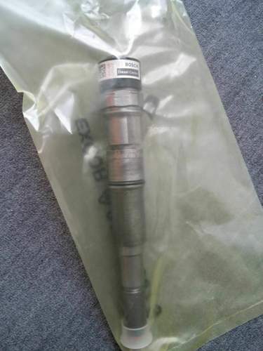

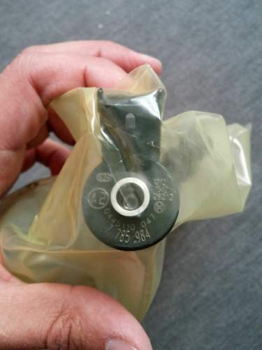

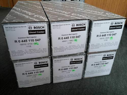

Ich habe letztes Jahr von 2,5 Liter M57 auf 3 Liter M57 umgebaut und mir dazu 6x neue Injektoren direkt von Bosch (im Austausch) besorgt. Denn den Pfusch den diverse Injektoraufbereitungsfirmen über Ebay verkaufen würde ich nicht mal geschenkt wollen.
Hier wird oft mit Sprüchen wie "mit neuen originalen Bosch Düsen" oder "überholt mit neuen Bosch Teilen" geworben. Effektiv ist dann aber nur die Düsenspitze neu und von Bosch, die Innereien vom Injektor selber werden mit Billigteilen "instand" gesetzt und auch das Magnetventil ist oft gebraucht oder es sitzt ein neues No-Name-Teil aus China drauf ohne jegliche Bosch-Kennung.
Da nutzt es auch nix wenn der Injektor im Tausch nur 129 Euro kostet. Zumal mein alter Motor aufgrund defekten Injektors (nachgetropft, Zyl. 1 = Loch im Kolben) hops ging und ich kein Risiko eingehen wollte. Der Motor kam ja komplett überholt rein ins Auto, da wäre es dumm gewesen hier zu sparen.
Bei Bosch direkt kosten überholte Injektoren deutlich mehr (ich hatte 179 Euro pro Injektor als Verhandlungspreis da ich 7 alte dafür abgegeben habe, sonst um die 199 Euro), das liegt aber daran dass abgesehen vom Injektorgehäuse (die werden gereinigt und ggf. gestrahlt) alles erneuert wird. Das gesamte Injektorinnenleben kommt neu, die Düsenspitze natürlich auch und auch das Magnetventil wird IMMER erneuert. Auch wenn dieses laut Aussage Bosch nur äußerst selten kaputt geht. Die internen Qualitäts-Vorgaben verlangen es aber eben dass auch das Magnetventil gegen ein neues getauscht wird.
Bei BMW darf man sowas aber natürlich nicht kaufen, die schlagen 500% Marge drauf. Ich hab meine Injektoren z.B. vom Bosch Diesel Center "Witzel" in Apolda, dort macht der Chef die Injektorenüberholung noch selber.
http://www.dasoertliche.de/.../...rvice-Witzel-Apolda-Buttstaedter-Str
Hoffe das wird nicht als Werbung gesehen, es soll eher eine Empfehlung sein. Klar sind 6x Injektor dann auch etwas über 1000 Euro aber dann hat man wieder lange lange Ruhe und schläft deutlich entspannter, vor allem wenn der alte Motor aufgrund eines defekten originalen, nur 126 tkm alten, Injektors gestorben ist.
Es gibt übrigens die gleichen 2 Jahre Garantie wie auf Neuteile da bis aufs Gussgehäuse vom Injektor alles neu ist und einem Neuteil damit in nichts nachsteht.
Bosch-eXchange - Diesel-Austauschprogramm
Für eine zeitwertgerechte Fahrzeugreparatur bietet Ihnen das Austauschprogramm Bosch-eXchange die wichtigsten Komponenten für alle gängigen Diesel-Fahrzeugmodelle.
Das Portfolio von Bosch eXchange umfasst dabei sowohl Austauschteile für moderne Common-Rail-Systeme als auch für ältere Dieselfahrzeuge und bietet somit eine preisgünstige Alternative zu Neuteilen. Dennoch werden dieselben hohen Qualitätsanforderungen erfüllt wie auch bei Neuware. Ihr Vorteil: Bosch gewährt Ihnen auf alle Komponenten dieselbe Garantie.
Quelle: http://de.bosch-automotive.com/.../diesel_systems_3
Gruß, Thomas
Bild #209046149
Bild #209046157
Bild #209046158
Tom,
Du hast 5x A0 und einmal A2.
Welchen Unterschied macht das ? Und hatten die keinen 6. A0er mehr auf Lager?
Bei BMW kosten die überholten Injektoren 480€ das Stück, somit ist Bosch eine gute Alternative. Mit ebay Injektoren hatte ich schon Spaß, nie wieder.
Wenn die Injektoren überholt sind, müssen die IMA Werte per INPA / ISTA neu eingetragen werden, ansonsten könnte die Laufruhe schlechter werden. Es macht auch keinen Sinn nur 2 von 4 überholen zu lassen. Die 2 neuen sind soviel besser, das die 2 vermeintlich guten plötzlich das System wieder aus dem Takt bringen. Immer alle 4 oder 6 machen, wer sich Probleme damit ersparen will.
@Tobidoc schrieb am 18. Dezember 2017 um 01:18:04 Uhr:
Tom,
Das hat mit den Injektoren nix zu tun, das ist einfach ne andere Revisionsnummer des Magnetventils und für die Funktion absolut irrelevant.
Gruß, Thomas
