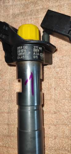

Du hast also alle 6 Injektoren tauschen lassen? Dann muß für jeden die IMA Nummer im M-Stg eingegeben werden.
Zusätzlich dazu prüfe. ob es die richtigen Injektoren für Deinen Motor sind. Es wäre nicht das erste mal, daß Falsche verbaut wurden. Dazu brauchen wir allerdings die genauen Motordaten. BJ & MotorKennBuchstaben.
Sowohl die Teilenummer als auch die IMA Nummer stehen auf dem Injektor. Sie stehen wahrscheinlich auch auf dem Prüfprotokoll. Allerdings würde ich mich nicht darauf verlassen UND es sagt nichts darüber aus, welcher Injektor in welchem Zylinder verbaut wurde.

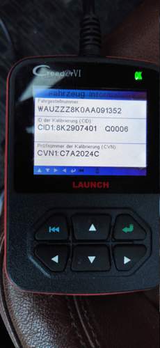

Und ja die haben nur so ein ganz einfaches Gerät, schätze 40/50 Euro Auslesegerät, das wahrscheinlich nicht mal alles anzeigen kann, soweit kenne ich mich aus das ich das erkenne ;-)

Ich habe ja 6 DIN A 4 Blätter bekommen, die Seriennummern wo auf den Injektoren stehen passen nicht zu denen auf den Zetteln, da die ja Revidiert wurden haben diese Austausch Injektoren neue Nummern!

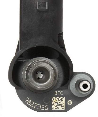

Und es sind Piezo Injektoren. Der Injektor wo die Nummern auf dem Bild noch zusätzlich von mir drauf geschrieben wurden ist einer der Original Injektoren, das Bild ohne Beschriftung ist einer der neuen Austausch Injektoren von Biberach Diesel Technik. Sollte passen zumindest von der Aufschrift her?

Hier auch noch ein Foto von dem Einfach Auslesegerät!

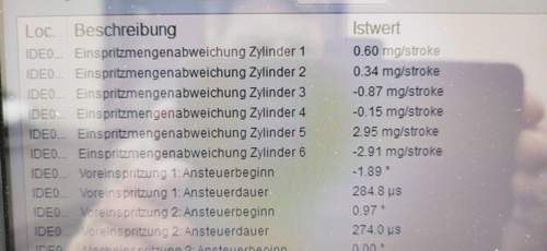

Also hier das eine Foto von VCDS
Viele Grüße aus Franken und danke für Infos!
VCDS Injektor Werte 3.0 TDI 2009.12

Um die IMA Nummern (ich denke mir geht langsam ein Licht auf, was passiert sein kann. Dazu gleich mehr) zu prüfen, mach bitte folgendes im VCDS System:
- Zündung ein / Motor nicht starten
- Auf Stg Auswahl und M-Stg anwählen. Es ist Stg 01.
- Es öffnet sich das M-Stg und VCDS checkt erstmal den FS
- Bis daß fertig ist, kannst Du nix im M-Stg auswählen (ausgegraut)
- Anschliessend wählst Du die Funktion 10 (anpassen) auf der rechten Seite aus
- Dort kommt oben eine Dropdownleiste. Da nach "Korrekturwert Injektor "#"" suchen.
- Z.B. den Kanal für den ersten Injektor anwählen
- Du siehst die gespeicherte IMA Nummer (siehe Bild als Beispiel).
- Diese vergleichen **.
- Sollte sie nicht passen, dann im Feld "Neuer Wert" den richtigen ** Wert eingeben
- Auf Übernehmen gehen
- Bestätigen, daß Du den Wert ändern möchtest
- Bei Eingabe der letzten IMA Nummer, ein Häckchen bei "Stg neu starten" setzen BEVOR Du übernehmen klickst
- Stg Schliessen
- VCDS beenden.
- Zündung aus
- Kurz warten
- Nochmal ins M-Stg
- Fehlerspeicher löschen (Funktion 02 auf der linken Seite)
- VCDS beenden
- Motor starten
=> Problem hoffentlich gelöst
Die IMA Nummer besteht aus einer 7-stelligen Kombination der Ziffern 1-8 (keine 0, keine 9) und Buchstaben (aber nicht alle 26).
**So, und nun kommt das eigentliche Problem: der auf dem Injektor aufgedruckte IMA Code ist nicht relevant..... Warum? Weil Du überholte Injektoren verbaut hast (was daß bedeutet ist mir heute morgen beim nochmal darüber nachdenken erst richtig bewußt geworden). Die Mengenabweichung (etc) ändert sich zum Werkszustand (aufgedruckte IMA) durch die überholten Teile und deren Toleranzen.
Um die richtige IMA zu finden müsstest Du im (zu jeden Injektor dazugehörigem) Datenblatt / Prüfprotokoll schauen. Nach einer Überholung muß der IMA Wert erneut bestimmt werden. Und genau da wird es haken. Es wurden (wenn überhaupt) wahrscheinlich die auf dem Injektor aufgedruckten IMA Codes vergeben. D.h. hast Du diese Daten (geänderte IMA Code) nicht, muß Dir DT Biberach diese nachreichen. Ich hoffe die können daß noch nachvollziehen, weil, wenn ich Dich richtig verstanden habe, passen die Protokolle, die Du hast, nicht zu Deinen Injektoren.
