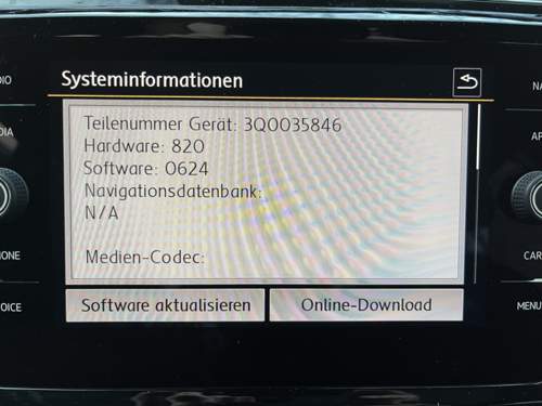

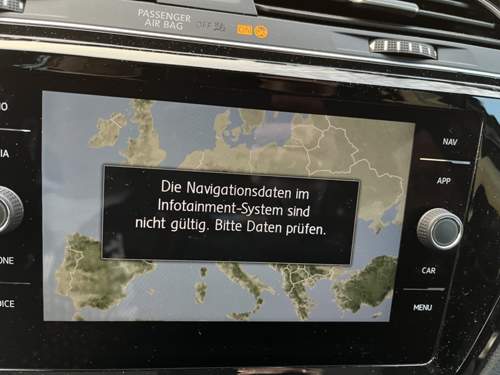

Mein Touran (2016er Highline) hat heute von Carglass eine neue beheizbare Frontscheibe bekommen. Seitdem funktioniert die Navigation im Discover Media nicht mehr.
Meine Frau hat das Auto heute Nachmittag von Carglass abgeholt und sagte zu mir, dass ihr nach ca. 500m fahrt "Verkehrszeichenerkennung eingeschränkt verfügbar" angezeigt wurde. Das war vorher definitiv nicht der Fall. Ich bin dann vorhin runter zum Auto und habe mal nachgeschaut. Dabei ist mir aufgefallen, dass die Navigation nicht mehr funktioniert.

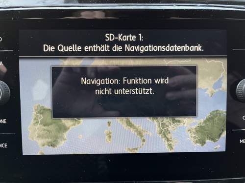

Ich habe daraufhin die SD-Karte mit den Navi-Daten ein paar Mal rein & raus und auch mal in den anderen Slot gesteckt. Hat aber nichts gebracht. Das Navi meldet zwar, dass auf der SD-Karte eine Navigationsdatenbank vorhanden ist, diese aber nicht gültig ist.
Kann das irgendwie mit dem Austausch der neuen Frontscheibe zusammenhängen? Wenn nicht, dann wäre das ja ein unglaublicher Zufall. Die Sensoren wurden nach dem Scheibenwechsel von Carglass auch kalibriert. Ich weiß ja nicht, wie man die Sensoren kalibriert. Aber kann es evtl. möglich sein, dass man sich beim Kalibrieren per OBD mit dem Wagen verbinden muss und dabei Carglass irgendwas im System geschrottet hat?

Navigationsdaten fehlen, da muss eine Nummer stehen und nicht N/A. Kannst ja bei VW direkt runterladen. Wenn es nicht funktioniert ist die SD Karte vermutlich defekt. Scheibentausch hat normal mit dem Navi nichts zu tun. Halte ich für einen dummen Zufall.
Hab jetzt auf die orig. Navi SD-Karte die aktuellsten Daten aufgespielt. Das Problem ist immer noch vorhanden.

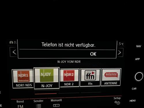

Zusätzlich ist mir aufgefallen, dass die Freisprechanlage auch nicht mehr funktioniert, weil ich gar nicht mehr ins Telefon reinkomme. Mein Handy verbindet sich auch nicht mehr mit dem Radio.
Hardreset habe ich schon durchgeführt. Keine Besserung.

VZE eingeschränkt, kann auch bedeuten das er die Daten der SD Karte nicht findet, da es ein Zusammenspiel zwischen Kamera und Navigationsdatenbank ist.
Vielleicht hat die Karte ein Schuss. Ist eventl. Ein VAG Zweitwagen mit vergleichbaren Navi vorhanden, um die Karte mal zu testen.

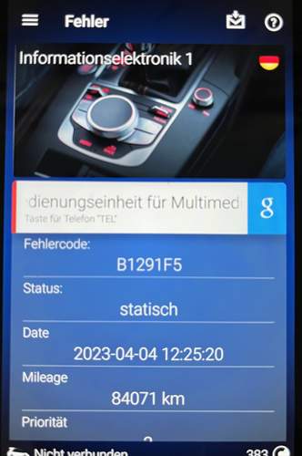

Hab mal Fehlerspeicher mit OBD11 ausgelesen.
Im Infotainmentsystem war ein Fehler gespeichert (Bedienungseinheit für Multimediasystem). Am 04.04. um 12:25 Uhr. Da war das Auto gerade bei Carglass.
Dann noch ein Fehler Start/Stop. Batterie Unterspannung. Am 04.04. um 12:33 Uhr.
1
Eventuell hat man beim anschließen der Scheibe einen Fehler gemacht.....Kabel vertauscht/ Kurzschluss.
Würde mit der Fehlermeldung und deinem Bericht zu Carglas gehen .
