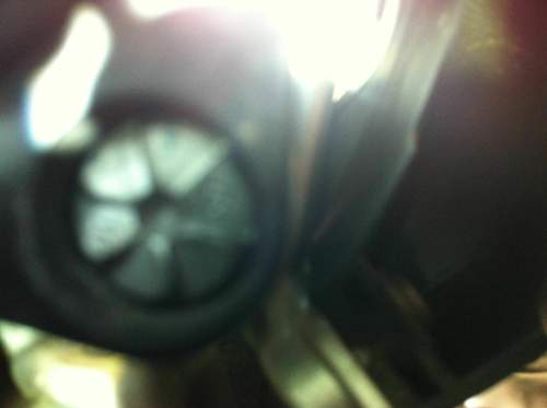

Ich tippe immer noch auf Zündschloss. Vielleicht ist der TE ja ein fleissiger Öler.
Kann man das Zündschloss ausbauen? Ich glaube, dass das Teil von unten an der Gabelbrücke vernietet ist.
PS: Hab grad mal nachgesehen. Ist eine Spezialschraube.
Schraube Zündschloss
